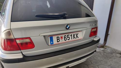

Habe das Logo ersetzt und die Beschriftung neu bestellt. Sieht viel besser aus mmn.
