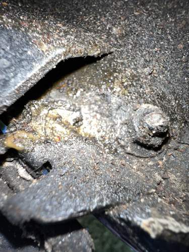

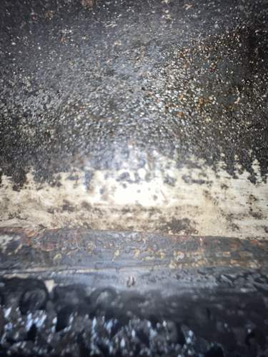

Wollte heute meine hinteren Radläufe etwas konservieren mit Fluid Film. Zum Glück habe ich vorher mit meinem Smartphone ins Radhaus gefilmt und danach ist mir irgendwie die Lust vergangen Heute was fürs Auto zu tun🙂.

Würdet ihr sagen, dass es sich lohnt das noch zu beheben, oder lieber jetzt verkaufen? Das würde ich natürlich dann erwähnen. Ist ein 330Ci Schalter mit 180Tkm, M ab Werk, Leder, 3. Hand.
Ansonsten ist der Wagen so gut wie rostfrei für das Alter und er ist Teil- Hohlraumkonserviert.
Machen..
auf den ersten Blick sieht es jetzt noch nicht so übel aus... auf jeden Fall würde ich mir im gleichen Atemzug die Schweller sowie den Unterboden anschauen sowie den Rest der üblichen verdächtigen stellen 😉
Der Schweller ist komplett rostfrei, die Verkleidungen hatte ich die Tage erst ab und dann großzügig Hohlraumwachs in die Löcher gemacht wo die Gunmistopfen sitzen. Unterboden sieht auch noch entsprechend gut aus. Beide Türen sind ebenfalls rostfrei und mit Fluid Film konserviert
Das lohnt nicht mehr. Ich nehm dir den für 80 ab... Dann is dat auch schon jut bezahlt... 😁
Sieht für mich nach angelegten Radlaufkanten aus, welche versiegelt wurden.
Aber die Räder streifen immer noch am Radlauf. Hier sollte nochmals nachgearbeitet werden oder andere Felgen drauf gemacht werden.
Aber zu spät ist es hier noch nicht. Beschädigte/Lose Versiegelung entfernen und neu versiegeln sollte reichen.
Wenn es dann nicht mehr schleift hält das auch für ein paar Jahre.

Wie gesagt, für mich sieht das alles noch absolut im grünen Bereich aus, wenn du da jetzt ordentlich versorgt hast du auch für die nächsten Jahre definitiv Ruhe. Da ist noch nichts durch oder ähnliches…
somit ganz klar machen…

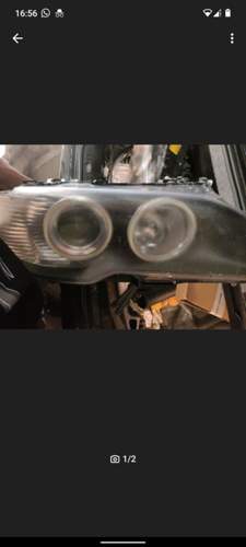

Beim sprühen des Klarlacks ist der Sprühkopf iwie stecken geblieben und hat in alle Richtungen gespuckt und nun ist das Ergebnis dementsprechend. Kann man den Klarlack, der zu viel ist wegpolieren lassen oder muss alles erneut runter? Die Seitenblinker sind super geworden und sehen aus wie neu. Oder was muss gemacht werden und wie?

Probiere es mit polieren… wenn es nicht klappt dann muss es immernoch runter
Wird gemacht, melde mich wenn ich näheres weiß

Grobe politur beginnen, dann feiner werden wenns was bringt…
Und den UV Schutz nicht vergessen, sollte es was werden.
Denn so kannst du Kürzester Zeit wieder ran. 😉
