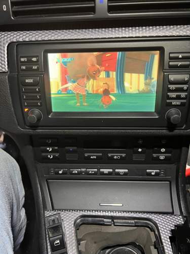

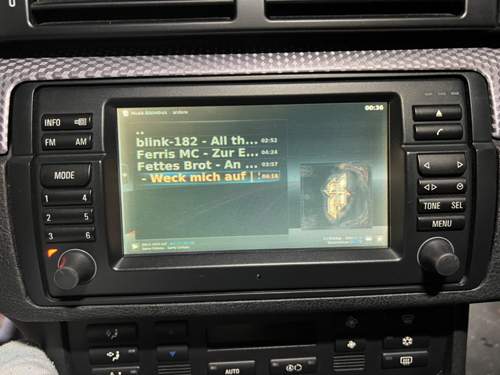

Samstag hatte ich mal wieder besuch vom lieben Wildhasen86 :-)
nachgerüstet wurde dieses mal ein Raspberry um den alten Herren BMW Professional 16:9 Navi etwas Multimediatauglichkeit einzuflößen.
Auch die Rückfahrkamera vom Avin System wurde ins System mit eingebunden der Subwoofer im Skisack bekam eine remote Leitung (chinch Signal bekommt er vom BM54).
Raspberry angeschlossen, und beim ersten Funktionstest funktionierte auch direkt alles.
Ich war Regelrecht geflasht.. mir fehlten echt die Worte.. natürlich weiß man was das System "verpricht", aber wenn man es dann vor den Augen sieht ist es nochmal was anderes.
Bilder davon finden sich im Anhang.

nachzurüsten gibt es dann nicht mehr sehr viel, was aber definitiv noch ansteht ist ein Displaytausch vom Bordmonitor (hat jemand zufälligerweise vorher/nachher Bilder) ich hab zwar keine Pixelfehler, finde das Bild aber doch recht Blass
Sorry für den Langen Text.
mein herzlichster Dank geht natürlich wieder an Christian der mir bei den Projekten sehr unter die Arme gegriffen hat.- DANKESCHÖN
Jonalu als Video (versprechen gehalten)
Musikwiedergabe per USB Stick
Digitaler Tacho
@wildhase @chris521 was geil wäre wenn man ein modernes Lcd Display mit einer höheren Auflösung finden würde, welche dann passen könnte. Die Displays lassen sich ja separat tauschen.
@Stud.Unibas wäre eine tolle Sache wenn es sowas geben würde, Displaytausch ist ja leider nicht in 5 Minuten eben gemacht....
@Stud.Unibas leider ist das nicht machbar weil das Display analog angesteuert wird also quasi von der Hardware die Auflösung festgelegt wird man müsste hier schon enormen Aufwand investieren um das zu ändern da dann auch die Original Signale skaliert werden müssten. Und für einen fragwürdigen Benefit denn die Pixeldichte ich garnicht sooo schlecht aber klar ist halt klein.
