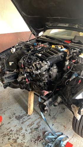

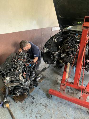

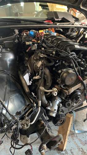

306d5 soweit drinnen. Motorhalter, Leitungen für Klimakompressor, Ölwanne müssen etwas bearbeitet oder eventuell sogar neu angefertigt werden. Getriebe vom E90 passt 1zu1 rein. Schaltung funktioniert einwandfrei. Wir haben uns erhofft das es etwas einfacher wird, aber wir nehmen die Herausforderung an. Zum Teil wird es knifflig mit der Kommunikation zur Karosserie welcher sich dann der Marcel von Ditupa annehmen wird.
0888c131-635d-443c-b1c1-86cc23312ff8
42c2be26-d2ac-4c1c-862b-bbf27ac3ab4c
7bfa5069-a232-440e-b13d-6d906c412218
Mega spannendes Projekt 🙂
@Stud.Unibas ich bewundere deinen Elan, deine Kraft Zeit Mühe und die finanziellen Hürden denen du dich stellst.
Ich hoffe das kein Tempolimit dein Projekt stoppen wird🙂
Daumen hoch für so ein Projekt Fahrzeug

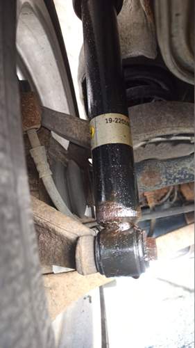

Dämpfer gekillt. 2.2t am Haken und 350 kg im Kofferraum haben ihm wohl den Rest gegeben. Ca 6 Jahre und 140.000 km
@woife199 schrieb am 12. Juni 2022 um 19:15:04 Uhr:
Ist die schweißnaht am auge gerissen? 😮
