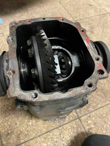

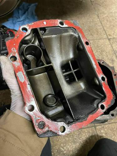

Habe mal eben das Differential ausgebaut und neu abgedichtet da ich das letzte mal wohl zu knauserig mit der dichtmasse war … hoffentlich hat es jetzt gereicht 😁

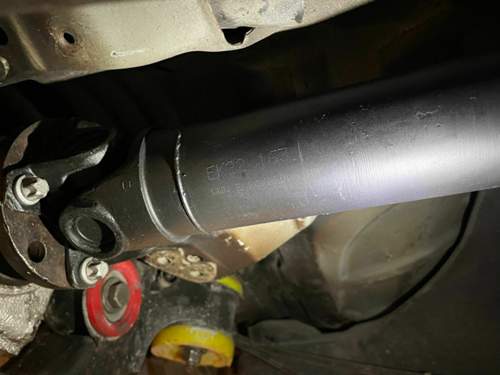

Die neu gelagerte Kardanwelle wieder verbaut, im gleichen Atemzug die Antriebswellen auch wieder angeknallt.
Vorderes, hinteres Gelenk, sowie Mittellager kamen neu. Die Welle wurde samt Hardyscheibe auf einen Gramm gewuchtet.
