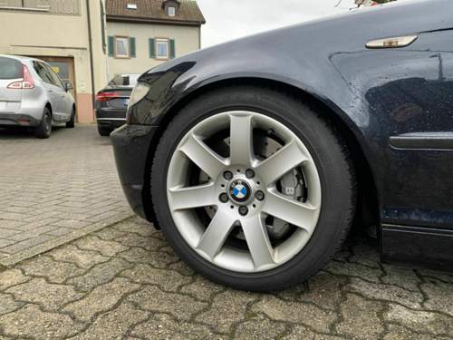

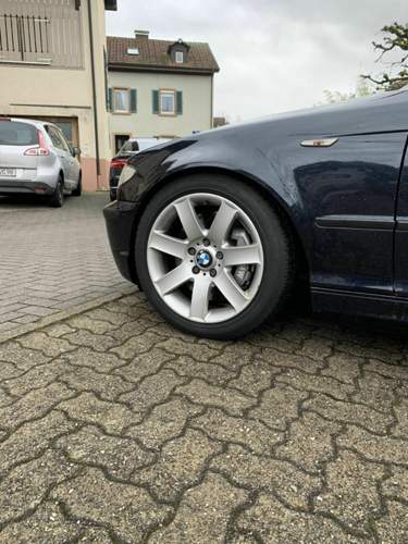

Vorne die große Bremsanlage montiert. Hinten wird nächste Woche erledigt.

Zwischen dem Ausgleichsgewicht der Felge und dem Sattel ist aber auch wirklich kein Platz mehr^^
Ich sehe über 5 mm, top!

Cool woher kommt die?
Auf dem Bild sieht es eng aus, aber ist ne Menge Platz zwischen obwohl 17“ drauf sind. Ist aus einem 135i E82
Sieht sehr gut aus. Wie bremst sich so eine Kombination an einem E46? Fährst du Stahlflex-Bremsleitungen?
Muss das eigentlich eigentlich vom TÜV abgenommen werden lassen?
Bremst sich sehr gut. Außer der Bremssättel ist alles auf M3 umgerüstet. Stahlflexleitung auch schon drinne. Muss alles vom Tüv abgenommen werden. Sollte aber kein Problem darstellen, da es diese Umbauten schon öfters gegeben hat. Schön wäre noch ein Bremskraftverstärker aus einem E60 oder ein Doppelkammer aus einem älteren E46 M3. Ob dann dadurch das Ansprechverhalten noch giftiger wird.
