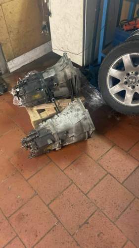

Heute hat mein 325i ein neues Getriebe, Kupplung und ZMS bekommen. Außerdem wurden die Simmerringe im Diff erneuert , neue Bremsscheiben und Beläge inklusive neuer Handbremse + Handbremsseil.
@umutse46 schrieb am 4. Februar 2022 um 12:29:10 Uhr:
Vom Bild aus betrachtet hast du dir ein gebrauchtes Getriebe gekauft. Was hast du dafür bezahlt und was würde ein neues kosten ? Kann man überhaupt noch ein neues kaufen, oder werden die nicht mehr produziert ?
Die alten s5d320z sind nicht mehr neu erwerbbar. Die s5d250g kosten um die 4800 Euro neu. Gebraucht sind die kleinen getrag Getriebe günstig zu holen, zwischen 50 und 200 Euro. Die ZF Getriebe 200-300 Euro
Das Getriebe habe ich gebraucht für 300€ gekauft. Dann nochmal 300€ für das ZMS (Luk) und nochmal 150€ das Kupplungsset (Luk), des weiteren haben wir die komplette Handbremse inklusive Handbremsseil erneuert, den Simmerring an der Kurbelwelle erneuert sowie die Simmerringe am Diff.

Man kann doch auch ein defektes Getriebe reparieren im Sinne einer Generalüberholung. Ist das nicht besser als ein gebrauchtes zu kaufen, wo man nicht weiß, wie lange das noch hält.
Weiß jemand , was so eine Generalüberholung kostet ? Und das vielleicht nicht die bessere Lösung.
Mein Getriebe und auch der Motor haben jetzt schon fast 350000 km störungsfrei gearbeitet , immer noch Original Erstausstattung. wohingegen ich in den letzten 20 Jahren schon gefühlt den vierten Kühler ausgetauscht habe.
Gruß ZR
@Zwiebelring schrieb am 10. Februar 2022 um 19:49:13 Uhr:
Gruß ZR
Ich hab vor 2 Jahren eine Getriebe Revision angefragt, weil der 2. gang sich nicht einlegen hat lassen, und da hieß es 1500-1900 euro muss man dafür rechnen.
Allein die Diagnose (um zu wissen obs überhaupt reparabel ist) hätte 650 euro gekostet. wenn man es nicht reparieren hätte können, hätte man das zerlegte Getriebe wieder abholen können.
Dafür kann ich locker ein paar mal ein gebrauchtes gut erhaltenes Getriebe kaufen.
Das lohnt sich m.E. nur bei Fahrzeugen wo es kaum bis garkeine schlachter dafür gibt.

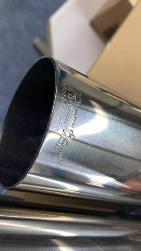

Reuter Motorsport Endschalldämpfer montiert
neues DVB-T2 TV Modul verbaut
neue DVB-T2 Antenne verlegt
Kofferraum ausgeräumt
beleuchteten Schaltknauf angeschlossen
Erprobungsfahrt durchgeführt
Und was macht der reuter, Lärm oder schön
