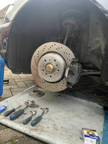

Neue Bremsscheiben für die Vorderachse drauf gemacht.

Die guten alten Winston-Bremsscheiben... Wer kennt sie nicht 😉
@Stud.Unibas schrieb am 15. November 2021 um 12:40:06 Uhr:
Hab es jetzt mal mit Originalen probiert. Hoffe die halten länger
@Stud.Unibas schrieb am 15. November 2021 um 14:26:35 Uhr:
Wie lange halten Zubehör-scheiben bei dir?
Wie teuer waren die Originalen?
@driver95 schrieb am 15. November 2021 um 15:36:09 Uhr:
Zubehör kotzt mich langsam an. Irgendwann schleicht sich ein Rubbeln oder ein Flattern ein. Egal wie fachmännisch sie eingebaut oder behutsam eingefahren werden. Es hapert mittlerweile einfach an der Qualität oder ich kann kein Auto fahren. Ate, Trw, Textar und wie sie alle heißen, alles gleich.
Die Originalen Scheiben lagen bei satten 389 Euro. Und der Preis war im Vergleich zu anderen Anbietern noch verhältnismäßig „günstig“.
Ne blöde Frage, hast du die Schiebehülsen vom Bremssattel geschmiert?
@Stormy78 schrieb am 15. November 2021 um 18:34:32 Uhr:
Schiebehülsen erneuert und Führungsbolzen eingefettet 🙂
@Stud.Unibas schrieb am 15. November 2021 um 19:45:26 Uhr:
Hab ich es mir gedacht 😁
Genau das einfetten ist der Fehler.......
Da fängt der Bremssattel mit der Zeit an zu schwingen und es entsteht das Rubbeln und Vibrieren........
Von BMW wird im TIS ganz klar geschrieben, das die Führungsbolzen sauber, trocken und fettfrei eingebaut werden sollen 😉
