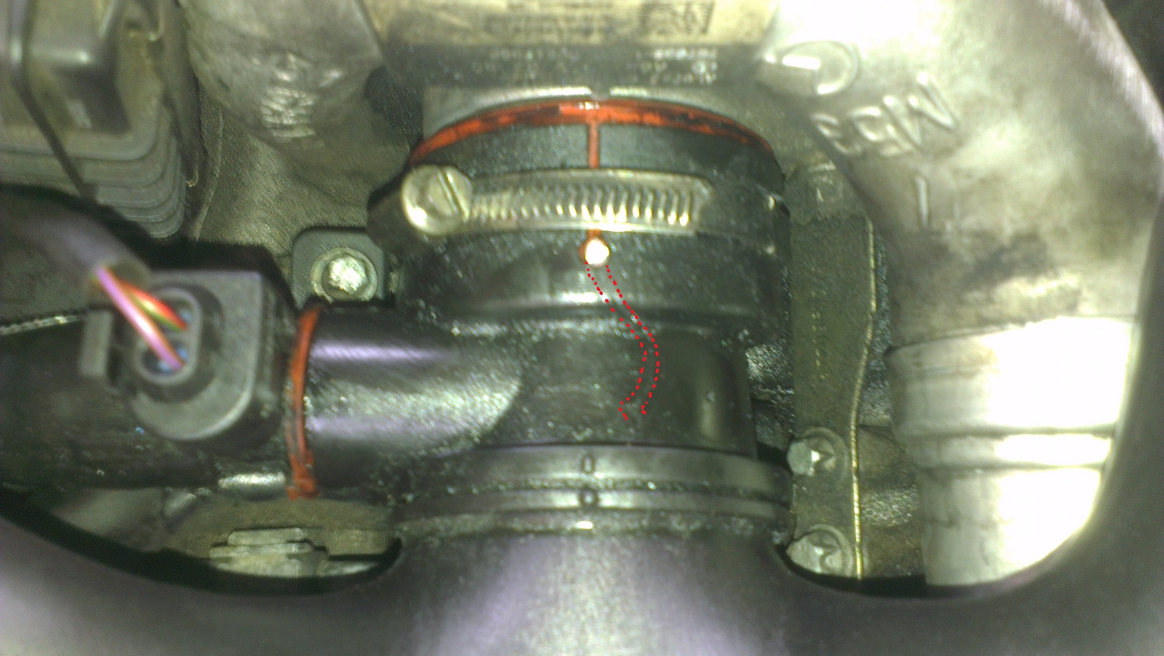

Aus gegebenem Anlaß möchte ich mal bei den OM642 Fahrern nachfragen was ihr gegen die siffende Turbodichtung gemacht habt. Habe mir heute morgen eine neue bestellt die werd ich morgen bei MB abholen und dann montieren. Ob das dann dicht ist bezweifle ich!
Momentan hab ich ein selber gebasteltes Ableitblech montiert das zumindest mal den schwarzen Kasten vom Ekas schützt. Zusätzlich hatte ich noch die Idee den Ekas mit mehrfach gefalteter Alufolie "einzukleiden" und ne 2. Schraubschelle an den Turbostutzen zu montieren. Oder eventuell eine breitere (vll so 3cm) so das durchs festschrauben die Dichtung "vollflächig" anliegt.
Ein Lappen drunter zu legen hab ich mich noch nicht getraut, ist mir zu heikel nachher fackelt noch das Auto ab.
Was habt ihr so für Tipps vll hats ja mal einer 100% dicht bekommen?
Ist halt echt nervig da ständig nachschauen zu müssen

Hab jetzt eine neue Dichtung drin. Hab in dem Zuge eine neue Schelle dran gemacht die breiter ist, somit auch mehr Auflagefläche! Bis jetzt ist es dicht! Zusätzlich hab ich noch alles mit Alufolie eingekleidet🙂

Also ich habe diese Woche diese Dichtung mal wieder tauschen müssen.
Die alte (max. 4000km alt) war wieder undicht!
Ich habe jetzt eine vom 204 drin und die ist ohne Dichtlippe und kostet mit Steuer etwas um die 13€ (Die vom 203 kostet mehr als das doppelte!!!!) Zusätzlich habe ich noch eine Schelle um den Anschluss gemacht. D.h. habe jetzt 2 Schellen dran in der Hoffnung es bleibt dicht!
by the way:
Ich bin der Meinung das die Dichtungen nur deshalb siffen weil der Stutzen vom Ansauggeweih wo die Dichtung drin sitzt 4x geschlitzt ist. Bei mir ist bisher immer so gewesen das die Innenseite (eigentliche Dichtfläche) immer trocken war! Dagegen war die Aussenseite total ölig und das auch noch ringsrum!
Ich wette das das Öl durch den Schlitz auf 6 Uhr durchläuft!

Die Dichtung vom 204 war leider auch nix 🙁
Wo genau sifft es bei euch eigentlich genau raus?
Bei mir sifft es zwischen Dichtung und Ansaugbrücke raus und nicht zwischen Turbo und Dichtung!
Da diese Ansaugbrücke dann auch noch geschlitzt ist drückt es da raus!
Daher der Gedanke mal Dichtmasse zwischen Dichtung und Ansaugbrücke zu machen.
Heute den Müll mal wieder auseinander gebaut. Im Anhang das Resultat einer Dichtung die 4000km alt war.
