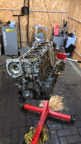

Ich bin derweil meinen Motor am überholen.
Was unterschätz wird sind die ventilführungen. Die sind Auslassseitig angeblich öfters ausgelutscht.

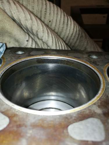

@Bosch-Servicler
Magst du mal die Laufleistung ansagen und Fotos von den Laufbuchsen machen?
Mich würde interessieren ob man die Honspuren noch sieht.
Klaus
Ich kann aus meiner Schlachtererfahrung sagen: bei ALLEN Motoren, bei denen ich bisher den Block habe sehen können (mind. 6 Stück) konnte man die Hohnspuren noch sehr gut sehen. Die Blöcke hatten dabei immer 250+tkm.
Bei einem 960 mit sehr hoher Laufleistung (der eine oder andere weiß, welchen ich meine) wurde bei ca. 740tkm der Zylinderkopf mal prophylaktisch herunter genommen. Auch bei diesem Motor sind noch die Hohnspuren im Block wunderbar erhalten gewesen. An dem Block wurde auch nichts gemacht, der läuft jetzt gerade mit jenseits der 920tkm, meine ich.
Auch bei meinem T5 Projekt, 294tkm auf dem Motor, sind die Hohnspuren wunderbar zu sehen. Ich schaue mal, ob ich da noch ein Bild finde und hänge es an. 🙂
LG, Tim
Hohnschliff

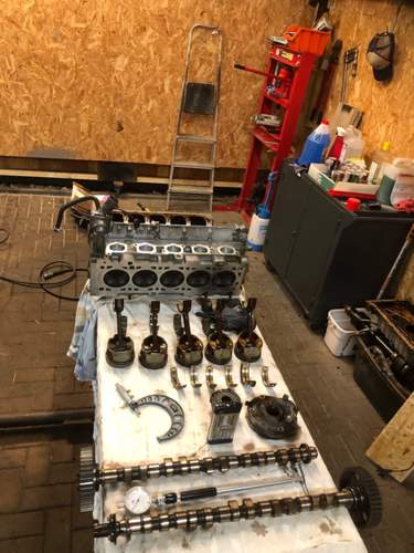

Da wird in den nächsten Wochen im entsprechenden Thread mal was von mir geschrieben. Kurzer Zwischenstand: Fahrwerk ist fertig. Im Innenraum nur noch die Mittelkonsole. Karosserie noch die Stoßstangen und Heckklappe.
Der Motor wird in nächster Zeit wieder zusammen gebaut und eingesetzt. 🙂
