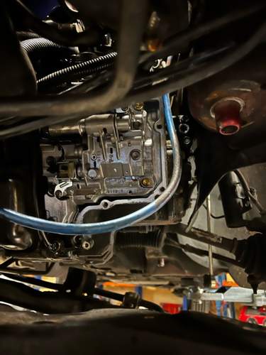

Magnetschalter am Schaltschieberkadten getauscht/gereinigt/neue Oringe. Im selben Zug, da gerade der Hilfsrahmen unten war, PU - Buchsen beim Stabilisator montiert. Gegen seitliches verrutschen Klemmringe aus Metall genommen. Funktioniert wunderbar.
Getriebe schaltet wieder butterweich, besonders beim abbremsen wenn runter geschaltet wird. Mal sehen wie es sich bei Langstrecke verhält.

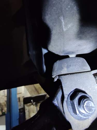

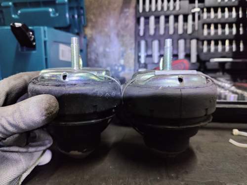

HA-Buchsen mit Federteller und Domlager neu. Dabei vorne und hinten Federn und Dämpfer erneuert.
Neues Hydrolager vorne von Meyle. Nun hat das Getriebe wieder rund 1cm Abstand vom Hilfsrahmen.
