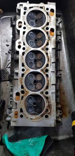

Nachdem unser Volvi, nach einer Pause auf der Landstraße Richtung Rostock, fröhlich die Warnleuchte ,Motorsteuerung‘ beleuchtet, sind wir fix zur nächsten Werkstatt. Auslesen ergab Problem mit dem ersten Zylinder. Durch einen Werkstatt Tipp von @Erwachsener war der Meister unseres Vertrauens auch nicht mehr weit weg. Nach Wechseln der Kerzen, Kabel und Spule und messen des Drucks ergaben sich nur 2 Bar auf dem ersten Zylinder (Norm wert liegt doch im zweistelligen Bereich oder?!) also nichts wie rein mit dem Endoskop und siehe da, vom Ventil ist ein Stück abgebrochen. Jetzt haben sie den ganzen Kopf abgenommen und der Rest sieht wohl gut aus. Der gesamte Kopf geht jetzt zum instandsetzen.
Ich vertraue auf den guten Man, da er bereits eine umfassende Reparatur sehr gewissenhaft durch geführt hat. Würde trotzdem gerne wissen, was jetzt auf einem zu kommt und was man alles gleich mitmachen kann bzw. Sollte?!
Danke euch im Voraus, drückt die Daumen und lassen wir den Elch was gutes zu kommen 😁
Ventilschaftdichtungen. Das muss der Motorenbauer übrigens nicht mit erledigen, da es auch im montierten Zustand machbar ist. Allerdings dürfte es auf der Werkbank vom Motorenbauer schneller und einfacher gehen.

Wie kann sowas eigentlich passieren?
Das würde mich auch sehr interessieren, vor allem da es sich nicht wirklich angekündigt hat.
Das ist relativ einfach erklärt.
Durch erhöhten Ölverbrauch, warum ist jetzt erstmal zweitrangig, bildet sich vornehmlich am Auslassventil Ölkohle.
Diese verhindert das das betreffende Ventil hundertprozentig schließen kann. Dadurch liegt das Ventil nicht mehr am Ventilsitz an. Die heißen verbrennungsgase können das Ventil also permanent umspülen. Im Normalfall würden diese im Brennraum bleiben.
Wenn das lange genug passiert ist werden aus dem ventilteller Materialbestandteile herausgebrannt. Das ist vergleichbar mit dem Prinzip des Schweißbrenners, dabei wird das erwärmte Material auch durch einen gezielten Heißluftstrahl ( durch Zuführung von mehr Sauerstoff) herausgeblasen. Das Prinzip ist durchaus das Gleiche…..
Gruß der sachsenelch
Und reichlich Ölkohle sieht man ja auch auf den Ventiltellern.
