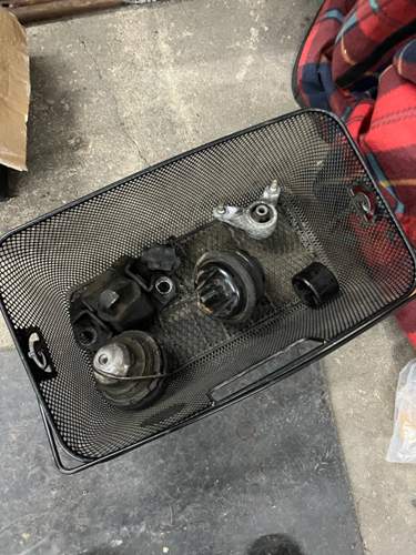

Beide Motorlager oben und das Lager rechts getauscht. Hydrolager werden auch noch gemacht, muss aber erstmal schauen welche ich da nehme.
Ah, klever gemacht (obere Drehmo.-Stütze); offenbar den Ring von innen eingesägt - an 2 Stellen ?
Ich hatte den 'fast senkrechten' Gummisteg oben/unten durchgesägt, rausgenommen und dann den Metallring an nur 1 Stelle von innen eingesägt - als es dabei plöztl. "zinnngk ! :eek:" machte und man das Ding dann einfach aus dem Halter schieben konnte :cool:
Also niggesse 'Auspresserei' ;-)
(mal als Tipp für hier evtl. später Nachlesende ;-) )
Genau! Eingesägt und dann ging das ding ganz einfach raus. Das neue wurde eingefettet und wollte schon fast von alleine in den Halter, aber halt auch nur fast. Ein paar Klopfer rings rum und schon war das neue Gummi drin. Der Halter der an die Karosse geschraubt wird, ist nirgends als Original zu bekommen. Es wurde ein Skandix Teil. Anscheinend wurde der Halter aus Alu gefräst oder gestanzt. Geht dadurch etwas weiter in den Motorraum passt aber trotzdem

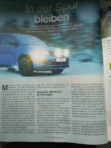

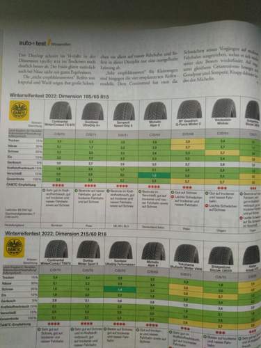

Ich finde den OT-Thread gerade nicht :D
Hier der aktuelle Winterreifentest - mit unserer Dimension (185/65 R15)
Ich habe seit 1 Jahr die Michelin Alpin6 und bin zufrieden damit
Es wundert mich immer wieder, dass wir mit den eher großen Elchen diese "Kleinwagen-Reifen" (so stehts sogar im Text! :)) haben, während z.B
der V70II mit der größeren und auch stärkeren Golf-dimension (195/65 R15) ausgestattet ist.
Das liegt an der erheblichen Größenzunahme, die seitdem in allen Fahrzeugklassen um sich gegriffen hat. Ein Golf I/II fuhr auf 13"-Felgen, Golf heute: 16". Der aktuelle Golf Variant ist breiter und höher als und fast genauso lang wie ein 850, der immerhin mal ein um zwei Klassen "höheres" Fahrzeug war, vergleichbar mit E-Klasse und Audi 100/A6. Es kommt noch dazu, selbst Kleinwagen werden heute vom Fahrwerk her für > 200 km/h ausgelegt, schon das bedingt große Felgen.

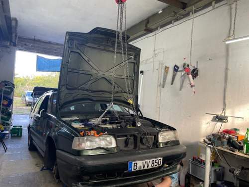

Wir gedenken den Gefallenen des heutiges Tages:
Extra einen Flaschenzug dafür gekauft. :D
Also unter Flaschenzug verstehe ich was gaaanz anderes :D :D
Flaschenzug
Stimmt beides nicht. Wahr wäre eine pleitegegangene Eisenbahngesellschaft!
Hebebühne mal anders…?

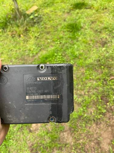

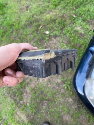

Endlich das ABS-Steuergerät gelötetet! Der Vorbesitzer hatte es sich mit dem Gehäuse offenbar sehr einfach gemacht, dafür aber nur mäßig nachgelötet. Jetzt bleibt die Lampe aus!
Deutlich sauberer! :cool:
Du hast daran gedacht, bleihaltiges Lot zu nehmen?
