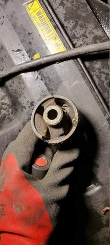

Beide Motorlager oben und das Lager rechts getauscht. Hydrolager werden auch noch gemacht, muss aber erstmal schauen welche ich da nehme.
Ja, so sah mein rechtes Motorlager auch mal aus, noch bei Elch II vor ein paar Jahren. War ein interessanter Kippeffekt in Kurven ... Wurde schnell und fachgerecht in einer damals noch in Ahlerstedt residierenden Schrauberhalle behoben, nachdem andere Werkstätten die Ursache nicht gefunden hatten.
Ah, klever gemacht (obere Drehmo.-Stütze); offenbar den Ring von innen eingesägt - an 2 Stellen ?
Ich hatte den 'fast senkrechten' Gummisteg oben/unten durchgesägt, rausgenommen und dann den Metallring an nur 1 Stelle von innen eingesägt - als es dabei plöztl. "zinnngk ! 😰" machte und man das Ding dann einfach aus dem Halter schieben konnte 😎
Also niggesse 'Auspresserei' ;-)
(mal als Tipp für hier evtl. später Nachlesende ;-) )
