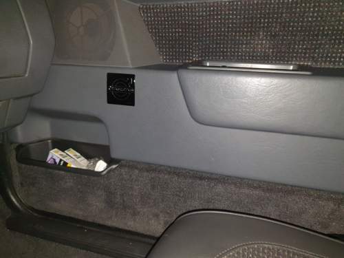

Heute endlich mal zumindest ein Fenster auf elektrische Fensterheber umgebaut, ging dank des Forums ganz gut. Das Loch der Kurbel habe ich mit einem Volvo Emblem geschlossen, denke das passt ganz gut. Dann heute mal unter dem Beifahrersitz geschaut und neben einer Wasserflasche, einem Feuerzeug und ein paar Centmünzen ein loses Kabel entdeckt - der Grund warum die Sitzheitung nicht ging. Ein Kabel des Termostats war abgerissen, hoffe ich kann das ohne den Sitz auszubauen wieder befestigen.

Verkleidung Loch Fensterkurbel

Das mit dem Emblem sieht gut aus 😎
