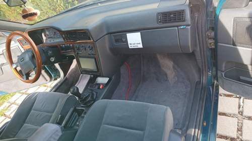

Ich habe gestern nach einem Jahr Vorbereitung, Probieren, Tüfteln und Grübeln endlich das RTI vom V70 in meinen 850 verbaut.
Ich wollte schon immer das originale Radio und aber auch ne Rückfahrkamera. Daher kam ich schnell auf das RTI. Innereien alle ausgebaut (bis auf den Motor) und ein passendes Display (ich hab 5 verschiedene bestellt und getestet, bis ich ein passendes gefunden habe) für Rückfahrkameras verbaut. Die Ansteuerung des hoch und runters läuft über ein Arduino Microcontroller.
Das RTI fährt hoch wenn der Rückwertsgang eingelegt wird und senkt sich 10 Sekunden nachdem er wieder draußen ist. Also kein dauerndes hoch und runter beim rangieren. Zusätzlich kann es über einen Schalter während der Fahrt hoch gefahren werden. Da das Display zwei Videoeingänge hat, habe ich mir aus China noch eine Mirrorcast Box organisiert. Ich kann damit das Display meines Handys auf das RTI streamen (Airplay) und so mein Navi vom Telefon auf dem RTI laufen lassen. Alles funktioniert ganz wunderbar und ich bin froh, dass es endich drin ist.

Dass die Aktion sich lohnt hoffe ich, sonst zünde ich den Karren an. Wir sind jetzt immerhin schon über 15 Stunden dabei, und das A-Brett muss noch rein inkl. allem was danach kommt. Ich kann mich inzwischen quasi nicht mehr bewegen und da Madame Covid hat bin ich derzeit Couchschläfer, das hilft auch nicht. 😁 Der WT selbst kam heut früh nochmal raus. Ist im Inneren Dicht, der Kunstoffteil mit den Anschlüssen ist OK und die O-Ringe an den Rohrleitungen sind auch gut. Ich habe ein passendes Stück Schlauch gefunden um den Notfalls aus dem Kreislauf zu nehmen.
Eigentlich hat alles am Auto gegen uns gearbeitet.
Die Klima hatte eigentlich nicht muffig gerochen, das kam erst nach dem Abschalten. Dann aber gleich so, dass man die Fenster aufmachen musste ...

Die Operation ging übrigens heute zu Ende. Der WT und die Leitungen waren nicht defekt, durch das viele rumgewurschtel saßen die Anschlüsse wohl nicht mehr ganz gerade in ihrem Gegenstück. Ist ja nur mittig mit einer Schraube fixiert.
Also so wenig wie möglich zusammengebaut und zum Klimamann gefahren, Dichtheitsprüfung bestanden und befüllt.
Kühlt wie Sau und stinkt nicht mehr 🙂
Die Geräuschkulisse ist auch ein Traum, da die Halter des ABs jetzt wieder fest sind.
Alles in allem eigentlich eine erfolgreiche Aktion, schätzungsweise 18h mit allen Fehlschlägen, Hängern und Bier/Rauchpausen.
Ich bin auf jeden Fall völlig platt 😁 😁
Waschen und vor allem Saugen steht jetzt wohl an...
