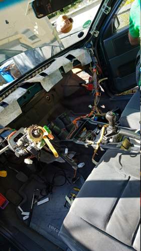

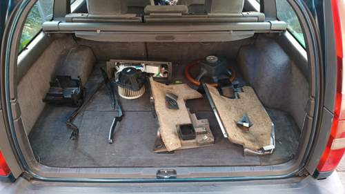

Da meine Holde die Seuche gefangen hat kurzfristig bei den Eltern die Einfahrt beansprucht und die Operation Verdampfer gestartet.
Ca. 4 Stunden hat es gedauert alles freizulegen. Einziger Knackpunkt war das Kabel zum Umschalter der LPG-Anlage - ich bin überzeugt davon, dass das extra blöd verlegt wurde um mich maximal zu nerven :D
Der Ausbau vom A-Brett ist eigentlich gar nicht kompliziert oder schlimm, wie das sich hier häufiger liest. Die Mittelkonsole ist mindestens genau so kacke :mad:
Morgen wird dann die eigentliche Arbeit erledigt und eventuell schon wieder alles montiert.

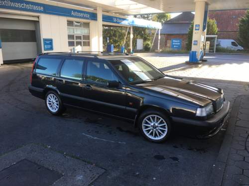

Heute beim 850 die lästige Warnlampe (hier vom Zug_Spitzer dankenswerterweise markiert) mal wieder zum Schweigen gebracht. Die ist aber auch wirklich lästig. Eine Reparatur bewegt sich mittlerweile bis in den niedrigen dreistelligen Bereich. Und hält je nach monetärem Einsatz entsprechend kurz.
Die obligatorische Fellpflege durfte natürlich nicht fehlen. Ich stehe immer wieder davor und wundere mich, dass ein vor 11,5 Jahren für 790€ gekaufter Wagen so lange durchhält und freue mich beinahe täglich, dass ich fast die gleiche Summe letztes Jahr in die Klima gesteckt habe obwohl mir nach dem Einschalten gefühlt mindestens 50 PS fehlen.
1
2
@Elchpfleger schrieb am 11. August 2022 um 22:14:13 Uhr:
Der steht echt gut da!
Mit Klimaanlage hat man im 2.0er keinen Spass, ohne aber noch weniger :cool:
Ich muss aber fairerweise anmerken, dass von hier gesehen beide Türen, der Kotflügel, beide Spoiler und die Haube sowie Felgen und Innenausstattung nicht am damaligen Kaufgegenstand montiert waren. Die Dachreling auch nicht.
Ich glaube, ich habe einen Schaden, hat noch jemand einen Turbomotor für Elche mit Blinkbox liegen?
@Elchpfleger schrieb am 11. August 2022 um 22:32:57 Uhr:
Umso mehr Grund stolz darauf zu sein ;)

Tag 2 der OP. Heute wurde es dann doch eklig. Zuerst ewig mit dem neuen Verdampfer (Nissens!) gekämpft, da die Anschlüsse mal so gar nicht gepasst haben - Rohrbiegezange war zum Glück zur Hand. Der Klimatorkasten wollte sich dann ums Verrecken nicht vom Fahrzeug trennen, nach einer halben Stunde haben wir dann festgestellt, dass wir die Mutter zwischen den Leitungen des Verdampfers zwar gelöst aber nicht abgenommen hatten. Beim Rausheben des Kastens sind wir dann mit den Rohrleitungen des Heizungswärmetauschers angeeckt, was dieser bei der späteren Montage mit einer Pfütze im Fussraum quittiert hatte. Wo bekommt man denn an einem Freitagabend um 20Uhr einen neuen Wärmetauscher her :D
Also resigniert, nach Hause gefahren, noch ein Bier aufgemacht. Morgen früh werden dann die Münchner Volvo-Standorte unsicher gemacht. War ganz klar mein Plan für dieses Wochenende ;)
Zumindest konnte ich die Befestigungspunkte vom Armaturenbrett reparieren und die Birnen im KI tauschen.
Der Luftkasten war so dermaßen vergrindet und verschimmelt, dass die Reinigung eine gute halbe Stunde gefressen hat.
Danke an @lukasquindt und @scutyde ich weiss nicht wie lange ich gebraucht hätte, bis ich nochmal nach der Mutter an den Leitungen gesehen hätte.
