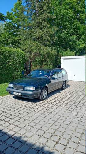

p.s. welches grün ist das?
Sieht viel dunkler aus als meins...
412-21 Tropical Green Metallic 😉

Beim Wald-Elch dachte ich auch schon, dass das doch eher auf 'schwarz' hinausläuft - hier ist das auch kein echtes 'green' .
@bird1512
ist das deine Farbe (412) ?
