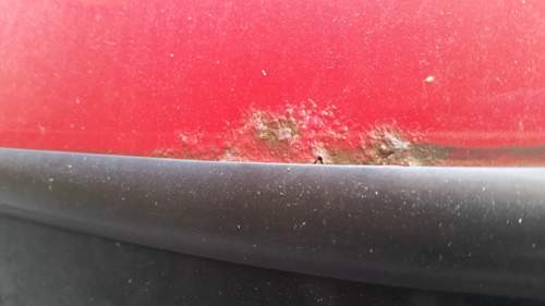

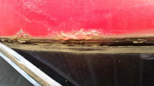

Genau das nicht sachgemässe Einkleben der Scheibe war bei mir das Problem. Da lief munter Wasser in den Spalt (und ab und an beim Innenspiegel raus). Aber genau das verursachte dann mit der Zeit den Rost 🙁
Die Ursache gefunden habe ich Idiot aber auch erst, als der Rost unübersehbar aus der Dichtung heraus kam 😠
Beim ersten Wasser im Innenraum, die Dichtung rausziehen und nachschauen wäre schlauer gewesen 🙄
Rost Dachkante
Rost Dachkante
Das tut mir leid🙁
Bekommt man denn die Dichtung ab um es zu prüfen und dann auch wieder Problems ran?! Oder ist es ein Dampfers dahinter gucken ohne Demontage?!
Die Angst ist groß direkt die nächste Baustelle zu schaffen 😁
@kolur schrieb am 9. April 2022 um 14:19:36 Uhr:

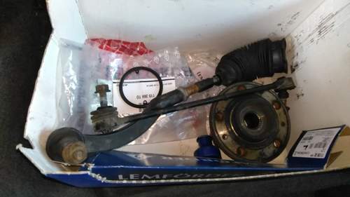

Der Elch musste heute den Göttern des TÜVs ein paar Opfergaben leisten....
Hält sich aber in Grenzen, und schon sind die Götter wieder gnädig gestimmt 🙂
2
Oha😰 - aber immerhin hat sich der Aufwand glücklicher Weise ja gelohnt ! 😎 Congrats !
@ROCKi_007 schrieb am 9. April 2022 um 14:23:18 Uhr:
Das tut mir leid🙁
Das muss Dir nicht leid tun - war meine eigene Doofheit 😉
Jein - die Dichtung geht relativ gut an einer Ecke abzuhebeln und dann einfach rauszuziehen.
Rein nur mit gutem Scheibenkleber und Gummihammer...
Eine neue Dichtung gibt es nur noch im Zusammenhang mit einer neuen Scheibe 🙄
Meine eigene war zu kurz. Eine gebrauchte ebenso 😠
@tdi14 Gratuliere 🙂
Danke für deine Rückmeldung, gut dann muss man wohl den nächsten Scheibentausch abwarten bzw. Provozieren🙂

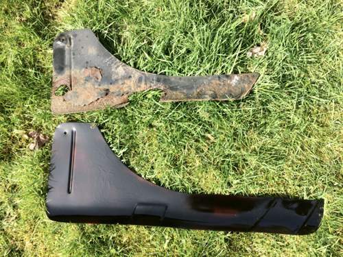

Habe heute endlich mal das Tankschutzblech erneuert. War auch nötig.
5a2afb86-8729-465e-80ec-6ea9c110cc47

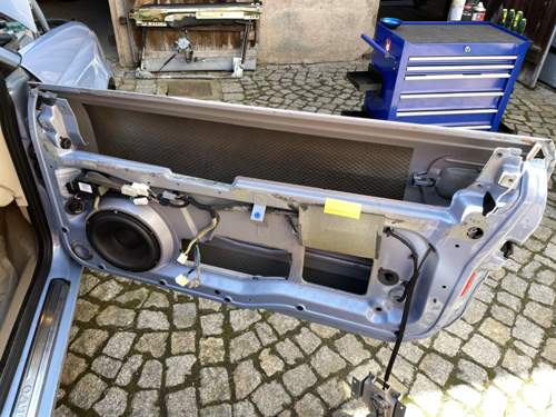

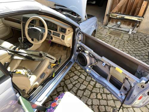

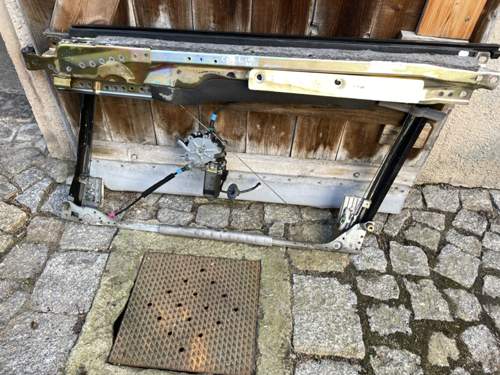

Neue Saison, altes Problem.
Der Fensterheber beim Cabrio hat sich schon wieder verabschiedet. Diesmal ist nicht das Seil gerissen, es ist im Motor von der Rolle gesprungen. Die Scheibe lag wieder in der Tür.
Jetzt wird das Wetter wieder Cabriotauglich, also, auf ein neues.
Diesmal mit einer kompletten Kassette vom Verwerter aus Litauen.
Mal sehen….
Gruß der sachsenelch
Skelett
Baustelle
Ersatz vom Schrottplatz
Viel Erfolg und gutes Gelingen.

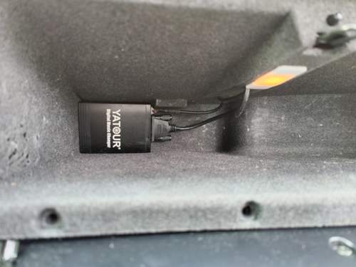

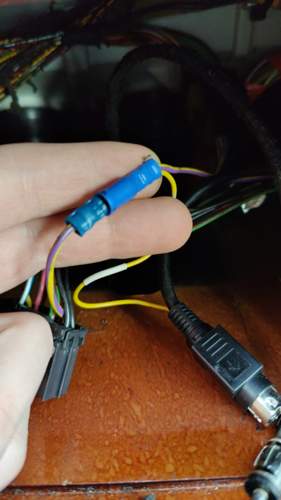

In den letzten Tagen habe ich dem Elch endlich ein Yatour spendiert. Mega Ding! Auf Zündungsplus angeschlossen und dank @ProfiAmateur schön im Handschuhfach integriert. Dazu gab es dann noch einen originalen Schalter der Heckscheibenheizung, welcher nun durch @hjalmi Hilfe als Schalter für Anruf annahme und ablehnen zuständig ist. Außerdem für Play/Pause, sowie Google Sprachassistent und den letzten Anrufer nochmal anrufen.
Das ganze war mithilfe eines normalen Klinkenkabels möglich. Die eine Seite in "Remote Control", die andere abschneiden und die beiden der drei Litzen herausfinden, welche "schaltet".
Danach den Schalter durchmessen (von den drei Pins in einer Reihe sind es der oberste und der unterste) und dran löten.
Einbauen - Fertig
