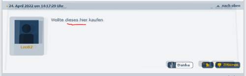

@Leo82 schrieb am 24. April 2022 um 14:17:29 Uhr:
Wollte dieses hier kaufen
Das taugt nix - denn es ist "neutral-weiss" ;)
X
ich meinte das CASTROL Edge 0W30 A5/B5 4L
Warum nimmst du nicht das vom Hersteller empfohlene Öl?
Eine Frage, die unabhängig vom Modell und Baujahr gültig ist. Wie schon anderswo geschrieben, wir sind leider nicht das passenden Forum für dein Fahrzeug.
