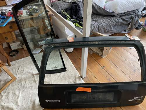

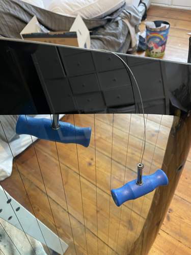

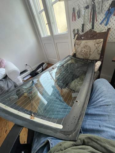

Ich hatte noch die alte Heckklappe übrig nach dem Tausch, und war neugierig wie gut sich die Heckscheibe rausschneiden lässt, wegen dieser Wölbung oben. Also hab ich mir so ein Set zum Schneiden bestellt und los gings.
War etwas mühsam aber ok. Hab vor paar Jahren die Windschutzscheibe bei einem Mazda Premacy getauscht und muss sagen das das rausschneiden der Frontscheibe gefüllt leichter war, und auch weniger Schneiddraht ist kaputt gegangen dabei. Den oberen Bereich hab ich zuletzt geschnitten.
Danach mit dem mitgelieferten Messer die restliche Raupe von der Scheibe entfernt. Den endgültigen "Schliff" erfolgte mit einer Teppichmesserklinge.

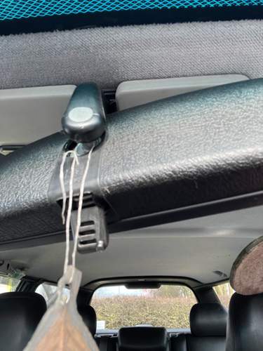

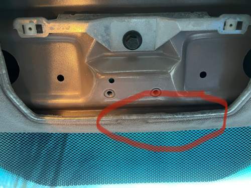

Zum Thema Scheibe hätte ich gleich noch ein Anschluss Phänomen.
Nach Besuch in der Waschstraße, ist Wasser am Rückspiegel runtergelaufen. Nachdem ich die Lichtkonsole demontiert habe, war es im markierten Bereich Nass.
Das kann eigentlich nur von der Scheibe kommen oder gibts möglich andere Ursachen?!
Schiebedach ist nicht vorhanden. Nur Dachrehling.

@ROCKi_007 schrieb am 8. April 2022 um 13:05:11 Uhr:
Das sieht nach Rost unter der Scheibe aus, wo dann Leckagen zwischen Scheibe und Blech entstehen. Hatte ich auch. Bei Scheibentausch hab ich ne Woche eingeplant und dann gleich die Rostbehandlung mit machen lassen. War bisher bei beiden Autos der Fall.
Bei mir übrigens auch.
Hier auch...
Ayayay also eine Gruppen Krankheit. Schade das die Scheibe letztes Jahr bereits neu kam und das niemanden aufgefallen bzw. Interessiert hat. Wenn man einmal nicht dabei ist.
@ROCKi_007 schrieb am 9. April 2022 um 13:55:01 Uhr:
Muss kein Rost sein, eventuell nicht sachgemäß eingeklebt.
Bei mir lief das Wasser genau wie bei dir. Allerdings im Platzregen und nur in der Kurve.
Beim Entfernen der Scheibe war oben links zu wenig Kleber angebracht und lief in der "Dachhimmelrinne" zur Mitte hin, zum Rückspiegel.
