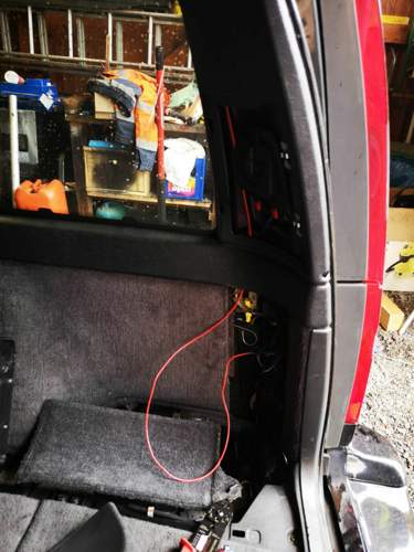

Hallo allerseits.
Gestern einen sehr erfolgreichen Tag mit @Bosch-Servicler verbracht. Danke an Dich..!
Haben sowohl an meiner Innenraumbeleuchtung endlich mal die Schalter "illuminiert" als auch meinen selbstabblendenden Spiegel verkabelt, der allerdings leider NICHT selbst abblendet, sondern offenbar in der Abblendfunktion "eingefroren" ist..!?
Dank ebenso an @scutyde , der uns zwischendurch, trotz Auslandsaufenthalt immer wieder wertvolle Tipps gegeben hat..
Zudem haben wir meine neuen (gebrauchten) Nivos verbaut.
Diesbezüglich gilt mein Dank natürlich auch @eigen2 , der mir diese für einen sensationellen Kurs verkauft hat.
Die Domlager anbei, waren von 2012.. Somit vermutlich auch die Nivos.
Ein neues Fahrgefühl stellte sich ein.. :D
Die alten waren noch mit VOLVO Schriftzug.
Hinterher eine ausgedehnte 3-Länder Probefahrt
Deutschland, Belgien und Luxemburg, wo wir noch einen Mega günstigen Tankstopp eingelegt haben.
Alles in Allem ein geiler, wenn auch schwer verregneten Tag.
Danke Christoph
