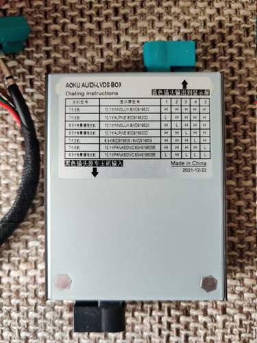

---> Display 8W2919620
---> Halterrahmen 8W1857735
---> Zierblenden 8W1857966\8W1857967\ 8W1857968 Farbcode 6PS
---> Auflösungs Upscaler von AliExpress o.Ä.
Img-20220715

Deswegen schreib ich ja das beste aus zwei Welten. Die Bedienung läuft nach wie vor über das MMI Rad. Für Touch müsste man noch die Headunit, VC usw tauschen aber Touch will ich ja gar nicht.
Und Einbau ist mehr oder weniger nur :
-Handschuhfach auf und die 3 schrauben die von unten in die Zierleiste gehen lösen
- Zierleiste samt Klimabedienteil ausklipsen
- Schrauben aus dem Lüftungsdüsenrahmen rausdrehen
- Luftungsdüsenrahmen ausklipsen
- Zierleiste um das Display ausklipsen
- Drei schrauben des Displayhalters lösen
- Rahmen mit Display rausziehen und Stecker lösen
Und dann mit den neuen Teilen umgekehrt wieder zusammen. Halbe Stunde Aufwand.

Und wie ist die Auflösung? Schafft es die Headunit es sauber aufzulösen oder ist es dann ein Pixelbrei?
Der Preis besteht zum Großteil aus dem Display. Ich habe es neu auf eBay für 500€ bekommen, mit Glück geht das auch noch etwas günstiger. Blende und der Rahmen etwa 80 bei Audi, die Upscaler Box etwa 180.
In Summe also zwischen 5-700€. Abzüglich des Gewinns falls man das alte Display verkauft bekommt.

Die Auflösung wird durch die Box ja angepasst, das funktioniert gut. Ich finde die Farben und Kontraste am neuen Bildschirm auch besser.

@Rennfisch : Kannst Du bitte mal einen Link zur Upscaler-Box senden, welche Du eingebaut hast?
