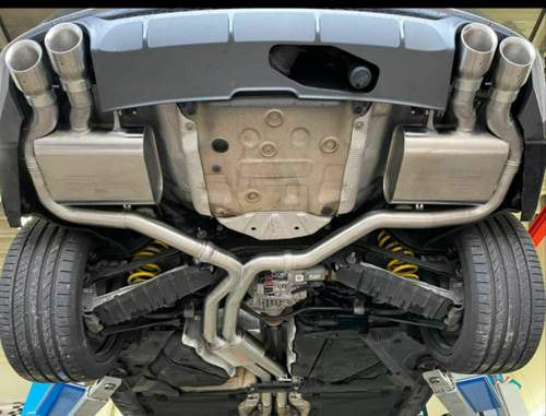

Hab kürzlich meine AGA getauscht, ist jetzt zwar insgesamt leiser geworden, bei offenen Klappen knallt es trotzdem ordentlich. Die originale ist in Verbindung mit Downpipe im Warmstart schöner, es brutzelt lauter nach.
Die HMS Anlage macht dafür während der Fahrt einen harmonischen V6 Klang und hat seinen eigenen Charakter.
Ohne Klappen oder sind die vor dem ESD verortet?

Die HMS ist leiser als die originale Abgasanlage?
@John-Do
Seitlich neben den Endschalldämpfern sitzen die Klappen.
@Josh
Ja ist leiser wegen ECE Zulassung. (Zumindest im Comfort Modus)
Kann auch sein das ich noch nicht komplett eingefahren habe, was gut sein kann nach rund 2000 km (sind Absorbationschalldämpfer).
Wie beschrieben brutzelt es leiser momentan, in Dynamik und genügend Drehzahl kracht es dann gewohnt gut beim Gangwechsel.
@John-Do mit Klappen, welche sich links+rechts neben dem ESD befinden. Somit ist der Staudruck links zur Serie maßgeblich optimiert.
Die Stellmotoren sind von der Serien-AGA übernommen worden.
-20210818
@MarcelHa schrieb am 18. August 2021 um 10:58:49 Uhr:
das hast du bereits durch die X-Pipe vor der Aufteilung in die ESD erreicht aber die Klappen tragen dazu ebenfalls bei 😉

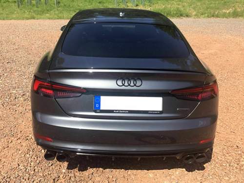

Ich hab diese Farbe genommen, hält top wenn vorher richtig angeschliffen und gesäubert wurde:
https://www.amazon.de/.../...cm_sw_em_r_mt_dp_HHQFG57KH5776BPEQK0Q?...
8c5cf490-9916-4ceb-b021-43cded027e86
Wie lange muss man die Dinger trocknen lassen bevor man wieder fahren kann? Ich nehme an du hast die abmontiert oder am Fz lackiert?
@bb58 schrieb am 17. September 2021 um 10:57:03 Uhr:
Am Fahrzeug lackiert aber den Heckansatz vorher demontiert, danach kurz antrocknen lassen und dann Auspuff schön heiß gefahren.
