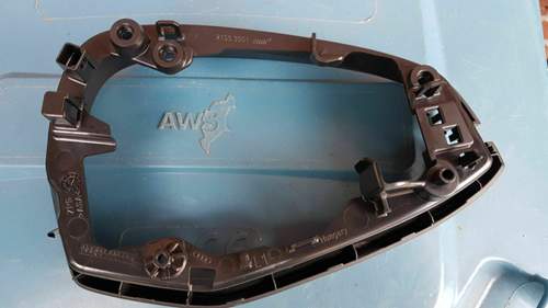

Hat zufällig jemand eine brauchbare Anleitung für den Einbau der dynamischen Osram-Spiegelblinker gefunden?
Siehe PDF-Anlage; Quelle: Osram
Zum Abdrücken von dem Spiegelglas habe ich einen breiten Demontagekeil aus Kunststoff verwendet.
Von oben jeweiles 1x links und 1x rechts von der Spiegelmitte angesetzt und anschließend die Spiegelverstellmechanik wieder auf die Ursprungsposition zurück gefahren.
Das Bild zeigte die li Spiegelblende von hinten. Darauf sind die Verrastungen sehr gut erkennbar, welche entriegelt werden müssen
Spiegelblende li - Draufsicht von hinten

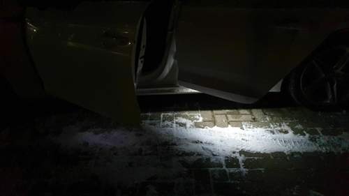

Linke Tür Serie, rechte Tür Ersatzplatine
Downlights
@DVE schrieb am 1. Februar 2021 um 18:24:34 Uhr:

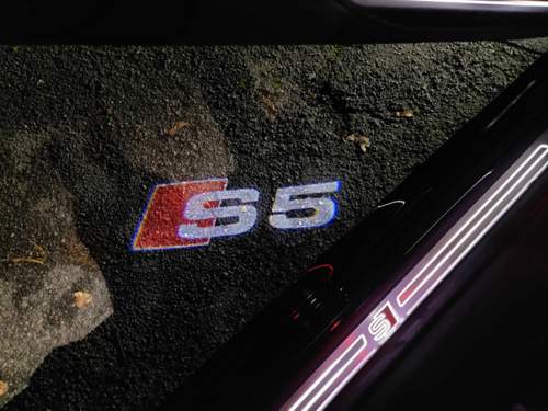

Funktioniert das auch mit den Logo Projektoren? 😕
Klar. Was man da ansteckt ist ja egal.
Img-20210103
So ist es. Mir geht es allerdings in aller Regel um maximale Helligkeit 😎

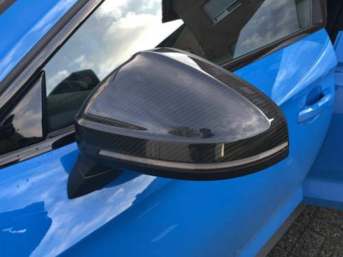

Danke nochmal für die Anleitung, der Einbau hat damit sehr gut funktioniert.
Habe allerdings zur Demontage der Spiegelgläser einen Saugnapf verwendet... das Raushebeln der Gläser mit einem Schraubendreher war mir dann doch etwas zu heikel.
A5 dynamischer Spiegelblinker
