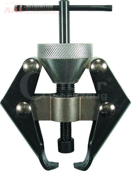

Ich bin ja bekannt für zwei linke Hände, aber ich verzweifle gerade am Heckwischer...
Die Kappe habe ich entfernt, die Düse auch, die Mutter...danach habe ich WD40 einwirken lassen...aber das Teil rührt sich nicht. Es fühlt sich an, als wenn ich es direkt aus der Scheibe reiße...
Habe ich was übersehen? Oder wie immer einfach zu doof? :=)
Hast du in die richtige Richtung gedreht?
ne der sitzt schon sehr fest... hast nen Abzieher?
Nee, so etwas braucht man mit zwei linken Händen eher nicht...d.h. man zieht das Ding wirklich einfach mit Kraft raus...der Gummi etc. bleibt drin oder kann ich das ganze irgendwie durch ziehen zerstören.
Den alten zerstören wäre nicht einfacher? Dremel oder so?
Du brauchst definitiv einen Abzieher oder ähnliches. Der Heckwischer bei meinem RS6 war auch derartig fest drauf gewesen, dass man ihn selbst mit einem Abzieher nur mühsam entfernen konnte. Bei einem SQ5 hatte ich das neulich auch. Wer weiß woran das liegt. Bei meinem SQ5 ging der Wischer ganz einfach runter.
Wo setze ich mit dem Abzieher dann an? Auf der Düse und auf der Scheibe?
Aber um es auf den Punkt zu bringen, man drückt es nach oben raus? Der Gummi geht bei mir so komisch mit, möchte drunter nichts zerstören...
Siehe hier: http://bilder.xxl-automotive.com/gross_image_13011_2.jpg
Genau, man drückt es nach oben raus. Zur Not geht das auch mit zwei Schraubenziehern. Da gibt es auch ein paar Anleitungen auf Youtube.
Bilder helfen dem unbegabten Menschen am ehesten 🙂 - OK, ich lasse das bei der Werkstatt meines Misstrauens machen bzw. leihe mir dort den Abzieher..muss jetzt nicht mehr sein vor der Fahrt nach Mailand...hatte das Ding nur vorhin in der Hand und dachte mir, könnte man doch endlich mal drauf machen.

Habe das Video gesichtet...das funzt beim Heckwischer nicht..so viel Platz habe ich da nicht um was drunter zu schieben und immer noch die Zange ansetzen zu können. Habe zwar ne Schlüssel aus dem Radbereich der sehr flach ist (Pedale) aber finde mit der Zange keinen Ansatz..ist jetzt auch egal..auf Januar verschoben..
Zur Not kannst ja Bescheid sagen, dann schicke ich dir meinen Abzieher per Post 😉
der Wischer sitzt deswegen so fest, weil die Welle gezahnt ist und der Arm durch die Mutter da drauf gepresst wurde. Das ist von Audi so gewollt.. Haben wahrscheinlich kein Vertrauen in die Mutter.. ,)
Nummer Sicher 🙂 - wenn man sich die Mutter ansieht, dann leidet die da hinten drin schon enorm. Weg fliegende Wischer wären wohl die schlechtere Wahl.
