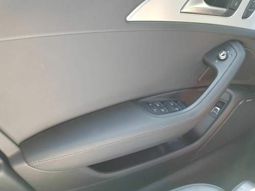

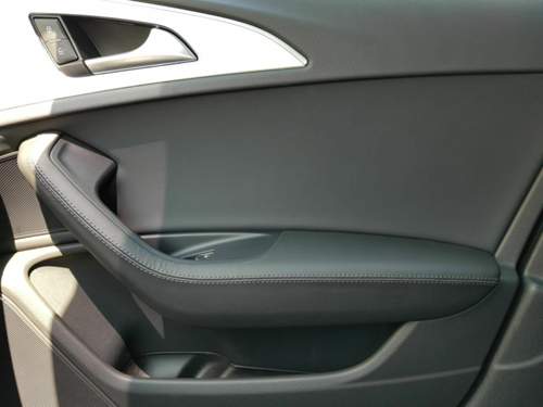

- belederte Türarmlehnen (ebay Kleinanzeigen)

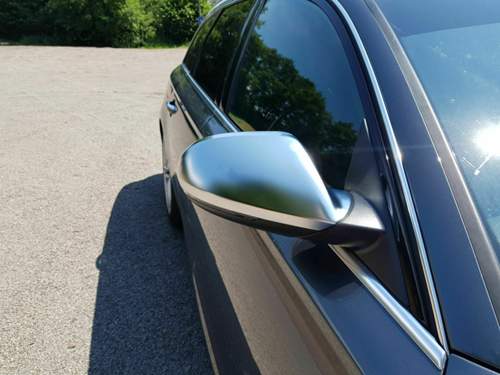

- Außenspiegel im Metalliclook (AliExpress)
Hier die geforderten Beweise.....
Wie lange dauert der Umbau der Kappen?
Ich habe den Umbau meiner freien Werkstatt überlassen, mir aber anschließend alles ausführlich erklären lassen: Cirka 1 Stunde. Das Spiegelglas saß sehr fest, man muss sehr vorsichtig vorgehen, damit es nicht bricht.
