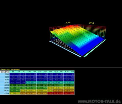

Wo der zu finden ist, kann ich Dir so direkt nicht sagen, aber das er nicht unwichtig ist, sieht man mehrfach in den Kennfeldern.
Map-map-ms43

Es gibt kein DAS Lastsignal in der MS43 😉
Na dann meine ich das was als Lastsignal welches in Rheingold so bezeichnet wird.
Aber danke für deine sehr farbigen Diagramme und umfangreichen Erläuterungen.
Ich denke der Lastsignal :-) ist eine Kombination aus Sensoren, jetzt muss man nur noch raus bekommen welche?
