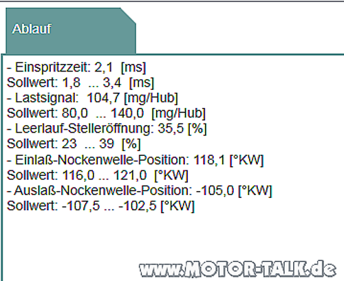

ich habe vor ein paar Tagen endlich meinen OBD2 Adapter bekommen und meinen E46 auslesen können.
Da ich recht viele Probleme mit unrundem Lauf im Leerlauf und beim Anfahren habe, interessierte mich vor allem der Test in Rheingold namens "Leerlauf: Soll- und Istwertvergleich". Hier werden Rundlaufwerte, Motordrehzahl, Zündwinkel, Leerlauf-Luftadaption, Luftmasse, etc gemessen und mit den Sollwerten verglichen.
Bei meinen Tests lagen alle Werte im optimalen Bereich.. bis eben auf das Lastsignal. Dieses soll zwischen 80 und 140 mg/Hub liegen, liegt aber je nach Testdurchlauf zwischen 75 und 77 mg/Hub.
Mich würde jetzt mal interessieren, was genau dieser Wert darstellt, wie wichtig der ist, überhaupt was ich mir darunter vorstellen kann. Ich habe natürlich Google schon bemüht aber nicht viel dazu gefunden, außer, dass es vielleicht mit dem LMM zu tun hat. Ich hoffe hier ja etwas auf einen Hinweis darauf wo meine Leerlaufprobleme herkommen.

Ich habe soeben den Test auch mal durchgeführt,
alle Werte scheinen i. O. zu sein, siehe Bild.
