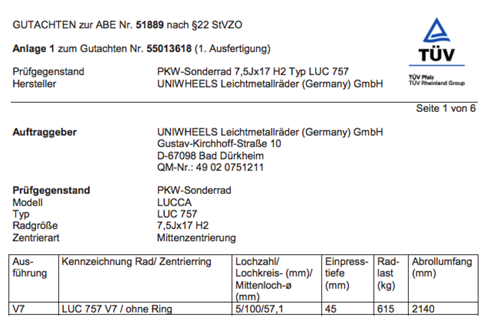

Das wäre noch eine zu klärende Frage: ist die Felge mit dem anderen Lochkreis überhaupt eine andere im Sinne des Gutachtens, wenn alle sonstigen Werte der Felge für den Polo GTI mit der für den Golf GTI übereinstimmen? Denn im Gutachten steht Felge XY, Breite und Größe, sowie ET, Radlast usw., aber nichts vom Lochkreis.
Im Gutachten steht natürlich auch der Lochkreis
>siehe z.B. hier für Deine Favoriten-Felgen Rial-Lucca:
Bildschirmfoto-2018-09-03-um-09-07-32
Im Gutachten steht auch kein Golf.
Die Bezeichnugen sind unterschiedlich und damit auch unterschiedliche Gutachten.
Selbst wenn dann Golf4, der hat wohl den gleichen Lochkreis.
Welche Felge hat er wohl angesehen?
Und die Aussage vom TÜV ist ja völlig hohl oder wurde falsch verstanden.
Zusammenfassend kann man sagen, Golf GTI und Polo GTI sind NICHT kompatibel !
Wenn Felgen, dann für den Polo AW mit 85kw freigegeben und mit der ABE beim TÜV anfragen, ob eine Eintragung beim GTI machbar ist.

Also auch eine für den Polo GTI. In dem Gutachten steht aber auch der Lochkreis, wie wir nun wissen. Irgendjemand schrieb oben, der Polo hätte 100 mm Lochkreis, das steht auch im Gutachtenbild von @touaresch.
Mit einem Wort: ja.
Und warum? Weil das KBA es so will.
Im Falle der Rial Felge ist die Golf Felge Ausführung XY und die für den Polo Ausführung V7.
Sorry, die genauen Bezeichnungen hab ich gerade nicht zur Hand, stehen aber im Gutachten

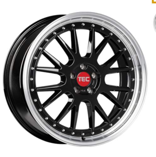

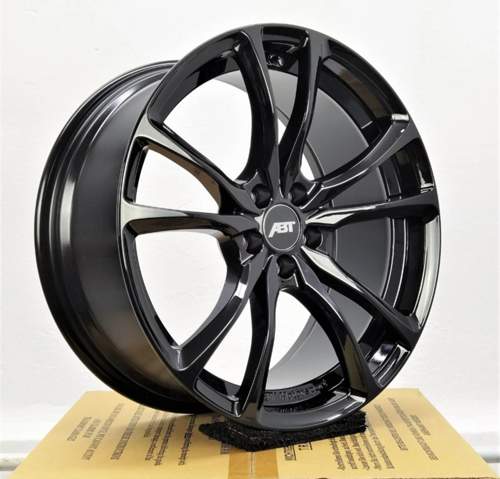

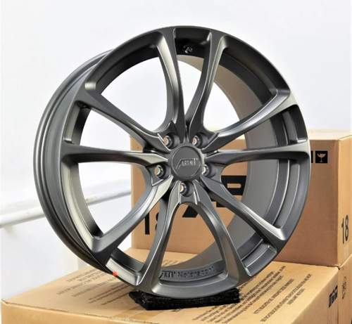

Suche noch Felgen und kann mich nicht entscheiden.
Sind alles 18 Zoll. Finde alle drei schön.

Die Tec musst du wirklich sehr tief fahren, sieht meiner Meinung nach sonst bescheiden aus. An sich aber bei entsprechender Tiefe eine tolle Felge

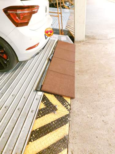

Tiefer als Standard geht leider nicht. Schleife schon fast an meiner TG Auffahrt.
Also ich fahre deutlich tiefer als Serie und komme damit selbst in relativ steile Tiefgaragen rein. Böse sind da eher Bordsteine, wenn man vorwärts parkt. Da komme ich nicht mehr drüber bzw würde dagegenstoßen.
Wenn du wirklich auf Serienhöhe bleiben möchtest, würde ich von den tec Felgen abraten, sieht dann wirklich bescheiden aus.
Die TG Auffahrt ist es nicht. Es ist die Rampe, also der Stellplatz.. Musste schon Gummiplatten hinlegen, sonst könnte der Frontspoiler aufsetzen.
