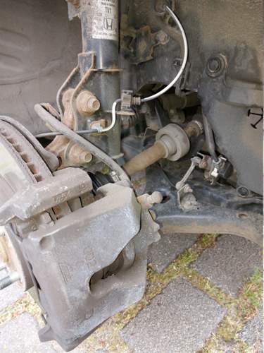

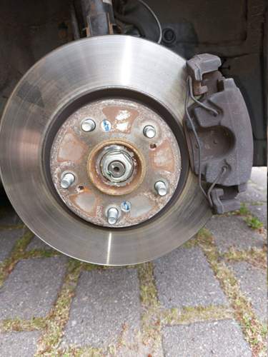

mein Civic EZ 01/2014 hat mittlerweile 110 tkm mit ersten Bremsen drin und ich denke, dass es allmählich an der Zeit wäre, sie zu wechseln.
Den Zustand der Bremsen könnt ihr den anliegenden Bildern entnehmen (Stand Mai 2023).

Vorne rechts 1
Vorne rechts 2
Vorne rechts 3

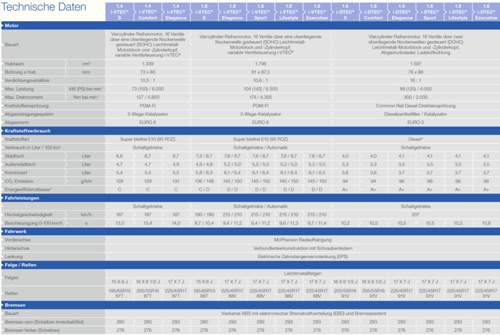

Welche Monetarisierung und Ausstattung fährst du? Viele Varianten brauchen auch eine 293mm Bremsscheibe vorne. Als ich letztes Jahr vorne neue Scheiben in einer freien Werkstatt bekam, wurden auch viele 280mm Scheiben im System für meinen 1.8er Sport gelistet, obwohl sie zu klein wären. Unten mal beispielhaft die Liste ab 2015.

Es ist ein 1.8 Lifestyle Pre-Facelift mit manuellem Getriebe.
Ich meine, dass einige Online-Shops die 293 mm Scheiben für die Automatik-Version anzeigen.
Nach deinem Bild bräuchte ich aber für meinen Civic ebenfalls 293 mm Scheiben. Wenn sie jedoch von 2015 ist, dann handelt es sich dabei definitiv bereits um den Facelift. Ich weiß nicht, ob beim Facelift auch die Bremsen verändert wurden :/
Nachmessen was verbaut ist!

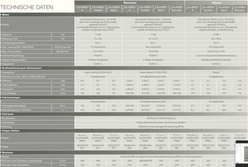

Hier noch die Liste von 2012. Da der Lifestyle noch oberhalb des Sports angesiedelt war, müssten da 293er verbaut sein

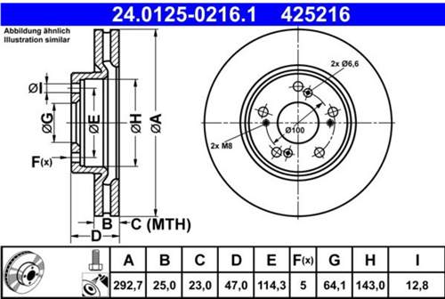

Hab's jetzt auch nachgemessen. Sind tatsächlich 293 mm.
Nun das nächste Problem. Wo kriege ich die Scheiben her?
Die Online-Shops zeigen mir nur 280 mm Produkte an, wenn ich meinen Fahrzeugschlüssel eingebe.
Selbst wenn ich manuell auf 1.6 Diesel umstelle, werden immer noch 280 mm angezeigt.
Bandel scheint bislang der einzige Anbieter zu sein, bei dem ich für 293 mm fündig werde. Zumindest, wenn es ATE sein soll.
https://www.bandel-online.de/ate-bremsscheiben-293mm-belaege-vorne-passend-fuer-honda-civic-9-ix-fk.html
Leider zeigen sie keine Produktnummer von ATE an.
Bei der 10. Gen. kommt ATE 24.0125-0216.1 zum Einsatz. Die Frage ist halt, ob sie auch für die 9. Gen geeignet sind.

Bis auf Bandel haben die meisten Online-Shops mir entweder die 280 mm oder überhaupt gar keine Scheiben zu meinem Modell/Typennummer ausgespuckt. Hab am Ende nach der OE-Nummer 45251-TGN-E00 gesucht, die ich von dieser Seite habe und bin dann auch tatsächlich bei den ATE 24.0125-0216.1 gelandet. Laut dem Shop, wo ich sie bestellt hatte, passte sie nur zu dem 10er Civic 😁
Original wurden übrigens auch von Honda ATE-Teile verbaut.
