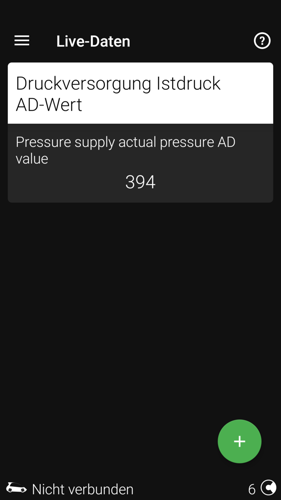

Liebes Forum,
Bei den Live-Daten des Getriebesteuergeräts gibt es einen Punkt:
"Druckversorgung Istdruck AD-Wert", darunter nochmal in englisch "Pressure supply actual pressure AD Value".
Was bedeutet dieser Zusatz "AD"?
Und als Wert wird bei mir 394 angegeben - ohne jegliche Einheit. Welche Einheit gehört zu diesem Parameter?
Hat jemand eine Idee?

Könnte 394 psi bedeuten, also 27 bar.
Wenn es dabei um die Druckdose des DSG handelt, dann ist das zu wenig.
Ich meine, es sollten 40 bar sein.
Mal sehen, was die Experten dazu meinen.
@matthis82 schrieb am 6. März 2025 um 20:01:10 Uhr:
Das ist wahrscheinlich OBDeleven's Art, uns zu sagen, dass sie glauben, dass das ein unverarbeiteter ADC-Wert ist. "ADC" bedeutet dabei "Analog-Digital-Converter" und bezeichnet die Sorte Schaltkreis, mit dem digitale Computer analoge Eingangswerte lesen.
Gar keine. Und ja, das bedeutet ziemlich sicher, dass du keine Chance hast, aus dieser Zahl sonderlich schlau zu werden.
Es könnte andererseits aber auch sein, dass OBDEleven die wahre Bedeutung und Skala dieses Parameters nicht kennt, oder falsch in ihre Software bzw. Daten-Pakete reingeschrieben haben.
