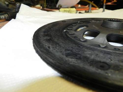

ich hab sporadisches kupplungsrutschen - manchmal hält sie aber in letzter zeit kam es schon 3,4 mal vor das sie ( ordentlich) gerutscht is...
ich hab kein vertrauen mehr in das teil deswegen der wechsel.
nun sehe ich beim ausbau folgendes bild von der reibscheibe und vom ZMS
warum rutscht sie - was sagt ihr ?
der belag der reibscheibe ist noch ausreichend vorhanden ( verglichen mit der neuen)
federn der druckplatte haben augenscheinlich keinen schaden.
ZMS ist allerdings stellenweise blau - kommt meiner meinung nach vom durchrutschen.
die reibscheibe ist auf der "innenseite" allerings kaum verschlissen geradezu neuwertig
die äußeren zonen allerdings sind sehr wohl mit abnutzungsspuren versehen...
schauts euch an und mal sehen was ihr meint.

Die KUpplung ist fertig!! HAtte auch vor ein paar Monaten eine in der Hand, die sah genauso aus. die Nieten was die Reibplatte halten sind ja fast eben mit der Reibplatte! Es sind war die anderen noch sehr weit drin aber das zählt nicht. Meine Meinung.
ja aber das is bei der neuen nicht anders 🙂
da gibt es auch nieten die nur wenige mm unter der reibscheibe liegen...

druckplatte genauer unter die lupe nehmen. ist die kupplungsscheibe auf der verzahnten welle vom getriebe leicht hin- und her- beweglich. wenn die scheibe sich darauf verklemmt, ist ein und auskuppeln nicht 100% gewährleistet
kann ich leicht prüfen - getriebe is noch draußen...
so wie ich dich verstehe darf die kupplungsscheibe wenn ich sie auf die verzahnung stecke KEINERLEI spiel haben.
druckplatte genauer ansehen - ich kann mir nur erklären das die federn ermüdet sind. ansonsten kann ich keinerlei schäden erkennen.
bis auf die blaue verfärbung am ZMS beurteile ich diese kupplung noch für gut - damit "könnte" man noch viele tausen km weiterfahren. kann man aber nicht, warum weiß der geier...
gerne kann ich noch detailfotos machen falls jemand noch was bestimmtes sehen möchte.
ich hab allerdings alles neu gekauft und verwende kein teil der alten kupplung wieder - schon allein weil nicht klar ist wo der fehler lag...

Oder es liegt am ausrücklager...
mir kommt es so vor, als wenn deine Kupplung zu heiß geworden ist, daher die blauen Stellen am ZMS und die Kupplungsscheibe ist verglast.
Ausrücklager!
War bei mehreren Leuten so. Die Kupplung ist technisch OK, aber das Lager verklemmt sporadisch bis es irgendwann dauerhaft verklemmt und nichts mehr geht...
Die Blauen Stellen kommen vom Durchrutschen.

die kupplung genauer die reibscheibe ist nicht verschlissen -
von der stärke im vergleich zur neuen scheibe jedenfalls nicht.
ich vermute den fehler wie schon erwähnt wurde im ausrücklager
oder lahmen federn der druckplatte.
