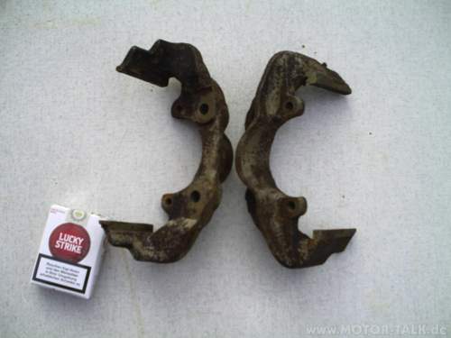

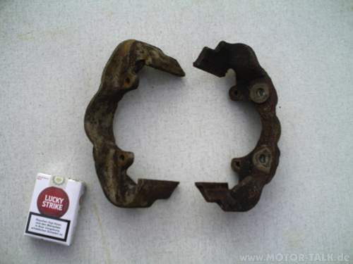

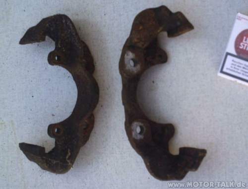

Selbst bei sorgfältiger Vorbereitung (entfetten / -lacken und HD reinigen damit auch "Blattrost" wegfliegt ist das Ergebnis bescheiden.
MFG
Vorher
Halter-1
Halter-2
Man kann es ja kaum glauben, dass deine Teile mit dem gleichen Mittel behandelt worden sind wie die von @Superbasti1, wenn man die Ergebnisse gegenüberstellt (das erinnert mich an die unterschiedlichen Ergebnisse mit Fertan bei meinen Autos und die eines Bekannten).
Als ursächliche Gründe könnte ich evtl. vermuten:
-   einmal das "Ertränken" der Bleche bei @Superbasti1 - da ist die aufgetragene Schicht ja dicker als das Blech selbst🙄;
-   Beim Pinseln dringt das Mittel nicht so richtig ins behandelte Material ein als durchs Auftragen mit einer Pistole (höherer Druck);
-   Ergebnis ist abhängig vom behandelten Material: Blech, Stahl, Druckguss ...
Vielleicht können die Testanwender😉 da noch ein bisschen experimentieren, um etwas mehr Klarheit über den Sinn/Unsinn🙄 dieses Wundermittelchens zu erhalten; denn eines scheint klar zu sein: Man benötigt erhebliche Mengen!!! ... und dann wird´s sehr teuer🙁 bei einer Restauration...
Grüsse,   motorina.
