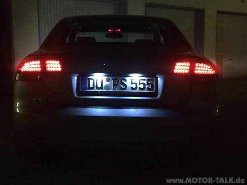

Das interessiert mich aber auch welche du meinst! Ich würde meinen auch gerne auf LED - Kennzeichenbeleuchtung umrüsten, aber ohne Widerstände einlöten o.ä.
Wie ich auch schon im A4 Forum geschrieben habe kann ich nur diese empfehlen:
http://www.ebay.de/itm/190600164096?...
Mit E-Zeichen
Original geschrieben von AnyTime
Original geschrieben von EliteArne
Wieso denn weiter ausprobieren, wenn es mittlerweile doch fertige, funktionierende LED-Einsätze zu kaufen gibt?
Ohne löten und Widerstände verbauen, einfach Plug&Play.
z.B. diese hier
http://www.ebay.de/.../280661207088?...
