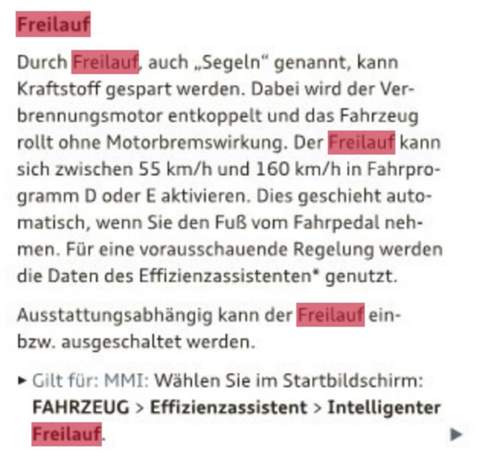

@judyclt schrieb am 3. März 2019 um 17:06:55 Uhr:
Mich interessiert ja immer noch welchen Motor User TobiS hat, der bei ihm nicht segelt.
Also mein Q8 hält von Segeln auch nichts...
Ich habe einen 45tdi

Ganz platt gefragt: wie fährst du ihn denn?
ACC?
Audi drive select?
Geschwindigkeit?
Intelligenter Freilauf?

Heute ca 120km mit ACC und 70 ohne (Alles Autobahn). Jeweils zwischen 120 und 160km/h
Gleichmäßiges Fahren
Intelligenter Freilauf auf aktiv und Drive select auf Eco
Trotzdem kein einziges Mal gesegelt. Obwohl ich oft bei Baustellen oder dichtem Verkehr schon lang im Voraus vom Gas gegangen bin.

@microtron schrieb am 4. März 2019 um 21:42:16 Uhr:
ACC geht gerade mal wieder nicht, hab den dritten Laserscanner verbraucht :-)
Drive select ist individual, alles auf stärker nur Motor auf Auto
Wie Geschwindigkeit? Na was mal halt so alles bei 25tkm mal fährt....
Freilauf aktiv
Wie gesagt, A7: gleicher Motor, gleicher Fahrer macht es recht häufig...
Deswegen (siehe Bild).
Nur zwischen 55 und 160 und nur in D und E.
Und den Fuß vom Gaspedal nehmen...
