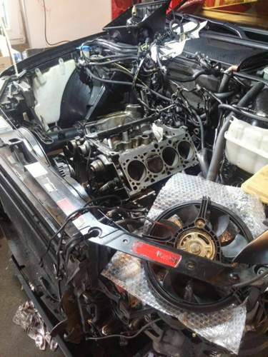

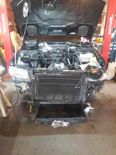

..von Wartungsstau kann ich bei meinem VFL S8 schon deutlich reden.
ZKD und so gut wie alles drum herum Wechsel ich gerade um den leidigen Ölverlust einzudämmen.
Gibt halt doch immer was zutun gerade bei KM über 300tkm.
