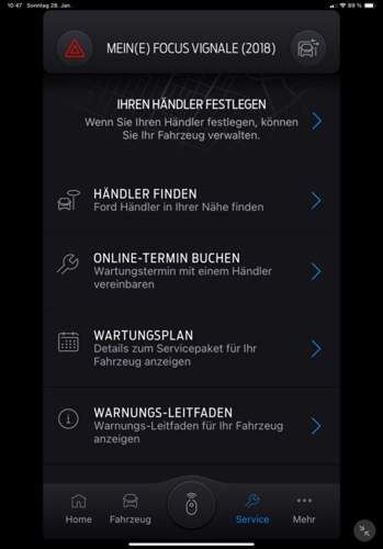

Danke für die Antworten 🙂Leider sind auf dem Wartungsintervall nur Inspektionen zu sehen.
Also nicht wie zum Beispiel Zahnriemen etc.Wahrscheinlich gibt es sowas auch nicht bzw. ich finde nichts.
Schon komisch das der Kfz Mechaniker Profi den Zahnriemen findet. Ab Februar 2019 gebaute Fahrzeuge haben einen Ölpumpenzahnriemen. Erkennbar an der geänderten Form des Stirndeckel im unteren,hinteren Bereich und der geänderten Ölwanne usw.
