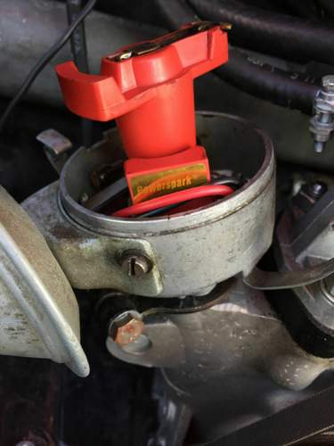

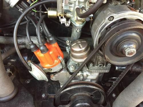

Frage: Läuft die Ventilspieleinstellung bei einem Motor mit einem elektronischen Zündverteiler genauso ab, wie mit einem normalen, mechanischen Verteiler? Ich habe heute die Verteilerkappe abgenommen (mein orangener Alltagskäfer), um einen Blick reinzuwerfen und - auf die Gefahr hin, dass ich mich jetzt total blamiere - ich war etwas überrascht, dass da ein Finger drin ist. Ich dachte, elektronischer Verteiler ist voll elektronisch, d.h. die Drehbewegung des Motors wird über die Verteilerwelle erfasst und unter der Berücksichtigung der Position, der Drehzahl und des Unterdrucks wird der Funke zum richtigen Zeitpunkt an einen der vier Kabel weitergeleitet, aber elektrisch und nicht durch den rotierenden Finger. Das habe ich wohl falsch verstanden.

Logisch.
Du stellst die Riemenscheibe auf ZZP. Den Verteilerfinger betrachtest Du eigentlich nur, um zu sehen, ob es ZZP 1 oder ZZP 3 ist. Andererseits aber auch überflüssig, da, wenn einer der beiden auf ZZP steht, der andere gerade auf Überschneidung ist...
@schleich-kaefer schrieb am 29. Mai 2021 um 15:00:53 Uhr:
Der Verteiler hat ja beim Käfer aus elektrischer Sicht zwei Funktionen:
1. Erzeugung des Zündfunkens zum richtigen Zeitpunkt
2. Verteilung des Zündfunkens an den richtigen Zylinder
Bei dem was im Käferbereich für gewöhnlich unter elektronischer Zündung verstanden wird, ist der Unterbrecherkontakt (für 1.) durch Elektronik ersetzt. Die 2. Funktion ist davon völlig unberührt (so auch dei Ventilspieleinstellung).
Das was Du Dir vorgestellt hast, ist eine "vollelektronische Zündung" oder "ruhende Hochspannungsverteilung". Dazu braucht es mehr Technik. Das haben neuere Fahrzeuge dann.

Einer von uns macht einen Denkfehler. Diese Prüflampe für die statische Einstellung ist passiv. Mit anderen Worten: es ist eine Glühbirne plus Draht. Da gibt es keine Stromquelle die irgendetwas stören könnte. Und übrigens, welche Elektronik? Wir reden immer noch vom Käfer. Oder? Diese Prüflampe wird doch an der Zündspule angeschlossen. Das ist für mich keine Elektronik, vielleicht grobe Elektrik. 😉
Der Strom wird durch den Widerstand bestimmt, nicht durch die Stromquelle die höchstens limitierend wirken kann. Die kontaktlose Power Spark Zündung von deinen Fotos ist ein Nachrüstteil und hat eine Elektronik.
