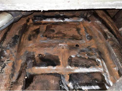

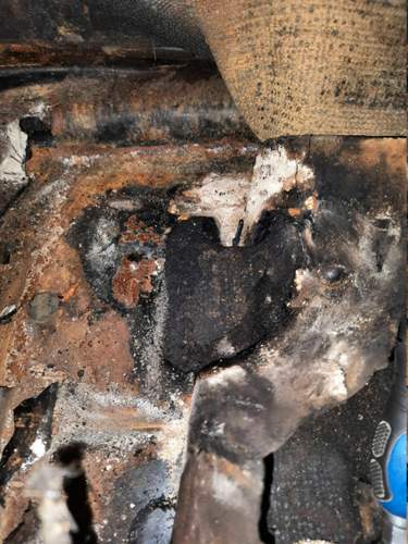

Vielleicht erinnert sich jemand noch an meinen Beitrag. Heute wollte ich dort mal "nur" etwas sauber machen und dann eine Säureschutzmatte unter die Batterie legen.
Als ich aber angefangen hatte etwas herumzukratzen, habe ich immer mehr weiße Säure-Stellen gefunden. Und immer mehr Rost. Vorallem in diesen Sicken im Blech ist das muter bis fast unter den Vordersitz gelaufen. Es war bestimmt nicht nur von diesem einen Mal. Ich bin mir ziemlich sicher, dass diese Bitumenmatte noch die originale ist. Da konnte es jetzt also 61 Jahre fröhlich gammeln. Glücklicherweise ist dort das Unterbodenblech immernoch vollständig intakt. Kein Loch. OK, es ist etwas dünn geworden, das kann man deutlich spüren. Aber es ist nirgendwo durch und daher noch OK.
Habe dann alle losen Dämmmatten entfernt, was überwiegend über den Sicken war. Dort war die Matte eher hart und brüchig. Auf den erhöhten Stellen war die Matte immernoch weich bzw. elastisch und hat ordentlich geklebt. Deshalb habe ich die dort erst mal dran gelassen. Mit einer Messingdrahtbürste und Akkuschrauber habe ich dann den losen Rost erst mal grob entfernt. Mit Staubmaske wäre es besser gewesen... 🙄
Die Frage ist jetzt, was mache ich da? Einfach Fertan und Lack drauf? Hatte auch überlegt das galvanisch zu Verzinken. Habe so eine kleine Stiftgalvanik, wo das funktionieren könnte. Hat das schon mal jemand gemacht? Und dafür müsste der Rost erst mal restlos entfernt werden, schätze ich. Weil man dafür blankes Blech braucht. Das erscheint mir aber wegen der unebenen Oberfläche als ziemlich aufwändig, das alles manuell zu schleifen. Da wäre die Variante mit Fertan deutlich komfortabler, weil das ja ein Rostumwandler ist. Da muss ich es nicht manuell entfernen, das macht die Chemie für mich.
Die verbleibenden Bitumenreste entfernen oder drauflassen?
Das Problem mit der überlaufenden Batterie kann ich wohl (zumindest mit dieser Batterie) nicht lösen. Ich habe keinen separaten Ablauf. Zwar habe ich bereits ein Loch im Boden entdeckt, mit Stopfen, aber da ich nichts an der Batterie anstöpseln kann, kann ich nichts nach außen leiten. Daher gilt hier: gut konservieren, Säureschutzmatte und nicht mehr mit Bitumen zukleben, wo es darunter unbemerkt gammelt.

Hallo Beetle1960,
ich hatte ein ähnliches Problem. Habe dann alle Bitumenreste entfernt und den Boden und die Ränder mit einer CSD-Scheibe auf der Flex bearbeitet. Diese hat den Vorteil das Rost und Farbe entfernt werden aber kein Material abgetragen wird. Stellen wo ich damit nicht hingekommen bin habe ich mit einem Dremel bearbeitet.
Nach dieser Behandlung entfettet und mit Rostumwandler eingepinselt. Nach zwei Tagen Trocknung und wieder entfetten habe ich Grundierung gesprüht. Nach der Trocknung leicht angeraut, wieder entfettet und dann zweimal mit einem 2K Bodenlack gestrichen. Das ist fest "wie Tier" geworden und bietet innen einen super Schutz.
Meine Batterie habe ich jetzt in einen dicken Plastiksack gestellt (hat in etwa dieAbmaße der Batterie).
Als Dämmmaterial habe ich jetzt eine 12mm Dämmwolle mit Festschicht eingelegt und nicht befestigt. Darauf habe ich den Bodenteppich geklebt, im Fall des Falles kann ich dieses einfach entnehmen.
Die Geräusch- und Wärmedämmung hat sich um ein Vielfaches erhöht.
Beste Grüße Luie
Danke für deine Antwort, Luie.
Ich habe wie gesagt an den erhabenen Stellen bzw da, wo ich es für sinnvoll erachte, die Bitumenplatte dran gelassen. Nur beim entfetten habe ich bemerkt, dass das vielleicht keine so gute Idee war. Weil das Lösemittel das eher verschmiert hat als gesäubert.
Habe es aber jetzt trotzdem genügend sauber bekommen, meine ich. Werde es jetzt mit Fertan Rostumwandler bepinseln und in 2 Tagen mit PU Lack bepinseln. Sprühen möchte ich nicht, es ist ja nichts weiter zerlegt, und soll auch keine Teilresto sein. Ich will es nur einigermaßen ordentlich machen, ohne viel Dreck etc.
Auf die Flex habe ich ebenfalls verzichtet aus diesem Grund. Staubt ja wie sau. Die drahtbürste auf dem akkuschrauber war schon schlimm genug.
