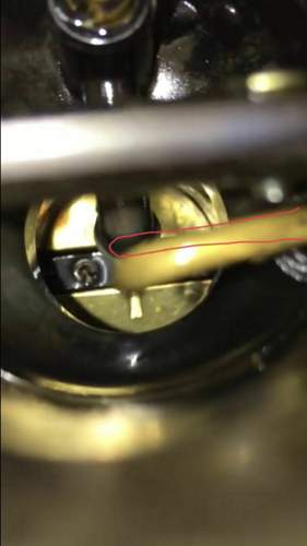

Mein aktueller Verbrauch (ca. 7.4 l) war ein Grund dafür, dass ich am Vergaser nichts optimieren wollte.
Mit der Spritzdüse hast Du natürlich recht. Habe jetzt auch beim Etzold nachgelesen: es soll auf den Kragen der Austrittsrohres spritzen. Dann müsste ich das gebogene Rohr nur ganz wenig im Uhrzeigersinn drehen (rote Markierung im Bild.) Das sollte einfach so gehen ohne Vergaseroberteil abzunehmen, oder? Schraubenzieher rein und etwas drehen. Oder mit einer Pinzette.
Vergaser
Pinzette... Lol
Eigentlich sollte es fest sein.
Formell macht man es so:
Vergaser Oberteil runter, die messing Hülse, wo das rohr drin steckt an seiner Schlüsselweite drehen, damit sollte das rohr locker werden. Dann kann man es ausrichten und diese Messing Hülse wieder mit Schraubenzieher und Hammer mit einem sanften Schlag befestigen. Die Hülse ist konisch, daher verklemmt sich das dann.
Du kannst aber auch einfach versuchen. Das mit einer Spitzzange zu drehen.
Vom Vergaser Oberteil abnehmen brauchst du keine Furcht haben. Sind nur 4 Schrauben. Und da gibt es nichts zum einstellen. Einfach danach wieder drauf, 4 Schrauben fest und fertig.
Ggf kannst du dann eine neue Dichtung verwenden.

5 Schrauben ;)
https://youtu.be/B3gVrG0ILbo
21m14s
Das ist ihm so leicht rausgeflutscht, dass ich halt an Pinzette dachte. Aber ich gebe Dir recht. Oberteil abmontieren wäre besser, als das Ding mit Pinzette anzufassen und drehen und dann feststellen oops, jetzt ist es raus.
Festklopfen nach dem bewegen auf jeden Fall !
Ansonsten kann es sein das dein Motor das Rohr auffrisst. Wäre nicht das erste mal.
Vari
Jap, hat meiner auch schon mal verdaut. Und dann ist das gasverhalten... Naja sehr komisch. Weil das Benzin langsam am Vergaser runter läuft und verdampft, wann es gerade Lust hat.

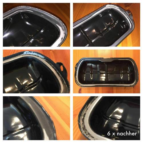

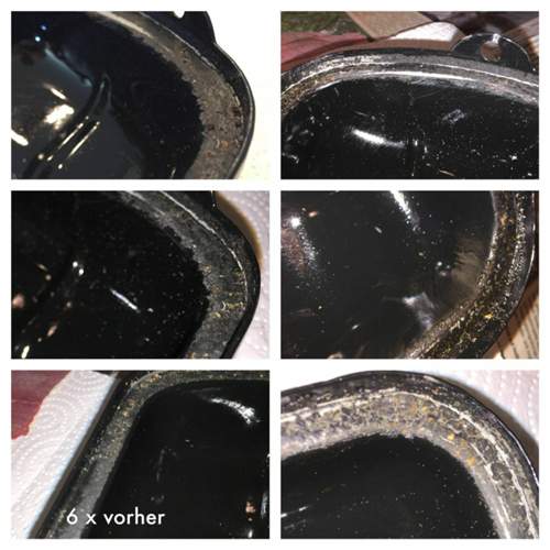

So, nach über einer Stunde Putzaktion ist die Auflagefläche sauber, plan und fettfrei. Ab in die Garage.
Wow, saubere Arbeit.
Das ist ja nur messing und ziemlich dünnwandig und weich. Das geht schon. Ich habe es nicht mehr im brennraum gefunden. Oder es hängt im Einlassventil irgendwo... Vielleicht liegts im auspuff...
Ich hatte allerdings schon mal diese besagte Hülse im brennraum gefunden. Da hatte der Motor ordentlich geklappert.
Deckel sehen nun bestens aus.
Noch neue Bügel und die Welt freut sich über etwas weniger Öl auf den Starssen
