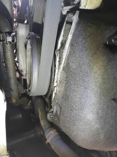

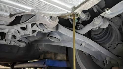

Ich hatte/habe heute meinen Passerati auf der Bühne. Motoröl gewechselt, Bremsen hinten neu und Unterboden/Hohlräume konserviert.
Beim Motorölwechsel ist aufgefallen, dass sowohl der Motor, als auch das Vorderachsdifferential/Verteilergetriebe/Winkelgetriebe etwas mit Öl benetzt waren. Das Motoröl wurde vom Vorbesitzer laut dessen Angaben nur aufgebockt gewechselt, da keine Hebebühne zur Verfügung stand. Das ist ja so schon eine Sauerei wenn das Öl am Filz vom Motor runter läuft und dieser sich vollsaugt. Naja, kann also daher kommen - schlechte Arbeitsbedingungen. Erstmal alles schön sauber gemacht, um zu beobachten, ob der Motor ggf. ein bisschen undicht ist.
Am Verteilergetriebe an der VA hing an den Rippen auch Öl. Jedoch ziemlich hell und relativ sauber. Vor knapp 7.000 km wurde DSG Öl bei VW gewechselt. Ich hoffe mal das sind davon noch Reste und das Getriebe ist soweit dicht. Mein Vater (Kfz Meister), meinte aber, dass selbst, wenn es von innen kommen würde, alles noch im Rahmen sei.

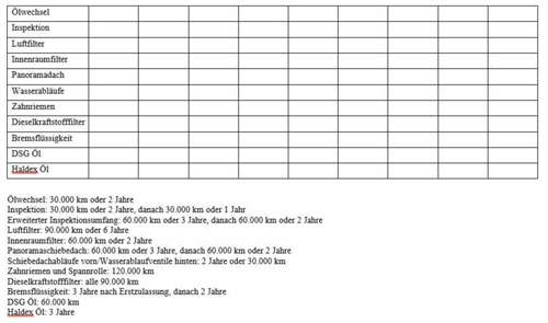

Hallo, anbei noch die versprochene Übersicht mit den Wartungsintervallen 😉
Ich habe mir eine Tabelle fertig gemacht, wo ich km-Stand/Datum eintrage, um es übersichtlich zu haben. Sicherlich gibt es da auch andere Möglichkeiten der Darstellung.
Bzgl. Panoramadach: Ich habe mir ca. 3 h Zeit genommen, nachdem VW nach der Inspektion nach dem Kauf meines Wagens (Privatkauf, anschließend durchchecken lassen) dieses nicht hinbekommen hat. Das Dach hat "vibriert" und war sehr laut. Habe mich an der Anleitung orientiert, die Führungsschienen ordentlich gereinigt und anschließend alles laut Anleitung gefettet. Zudem kann man beim hinteren starren Dach die Gummis vorsichtig heraus ziehen, um hier ebenfalls die Schienen zu reinigen. Jetzt läuft es anstandslos. An folgender Anleitung habe ich mich orientiert: https://www.motor-talk.de/.../...nweise-panoramadach-t5338962.html?...
-> All-Purpose Reiniger, Krytox, Silikonfett
Zu den Wasserabläufen kann ich noch nichts sagen. An die hatte ich nicht gedacht. Mache ich nach dem Winter, dann bekommt das Dach die nächste Pflege 😉
DSG-Öl habe ich jetzt zur 60.000er Inspektion bei VW wechseln lassen. Habe aber vor, es das nächste Mal selbst zu machen. @Passat-B8BiTDI hatte dies glaube ich bereits inklusive Filter gemacht?
Habe vor es auch mit Filter zu wechseln. Ist halt zeitlich aufwendig, aber ich möchte noch lange Freude dran haben. Überlege vorher ein Additiv zur Spülung einzufüllen, da ich kein entsprechendes Gerät besitze. Habe aber leider noch nichts dazu gefunden, ob dies gut oder eher nachteilig ist. Hoffe dazu kann jemand eine Aussage treffen. Verteiler- und Differentialgetriebe werde ich erstmal nicht wechseln. Wenn tatsächlich eine lebenslange Füllung vorgesehen ist, mache ich das dann irgendwann in ein paar Jahren vielleicht mal.
Alle anderen Arbeiten sollten ja soweit klar sein. Verbaut ist übrigens bei allen Passat B8 4motion die Haldex 5. Dazu gibt es auch Anleitungen bei Youtube etc.

@.Tobi. i took a look at you scheduled maintenance table.
If you do care to keep the car a long tine, please make sure you change the engine oil and oil filter at max 15k km...
Also air filter at 60k km? I would change at max 30k, or once a year.
Also with the cabin filter - 90k km?! Also max once a year.
These 2 filters don't cost much, and are easy to change by yourself. It is important for your engine's "health", and also for your own 🙂

I wrote down the maintenance intervals as planned by VW. Of course, everyone can decide for themselves how much they deviate from it. 🙂

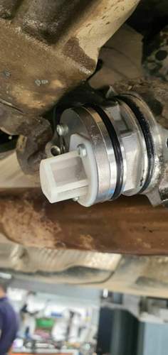

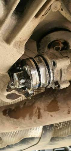

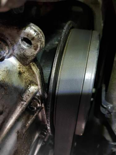

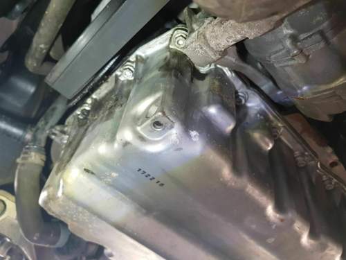

Soooo. Heute habe ich wieder Öl am Vorderachsdifferential und der Ölwanne festgestellt...
Gestern hat mir mein Auto gesagt, dass ich Öl auffüllen soll. Ich habe den Ölstand in der Tat aus Versehen etwas länger nicht mehr kontrolliert, da mein Auto nie wirklich Öl genommen hat. Wenn ich vollgekippt habe, hat er relativ zügig das nachgekippte Öl verbraucht und sich beim Messstab im mittleren Bereich eingependelt. Es haben jetzt so ca. 400-500 ml gefehlt. Eher 400. Zeigt nun wieder fast voll an. Der letzte und bisher erste Ölwechsel durch mich war vor ziemlich genau 10.000 km.
Da ich die letzten Tage sehr oft einen Marder o. ä. auf dem Auto hatte und bereits beim PKW zuvor einen Marderschaden hatte, habe ich meinen Passat mal einer kleinen Inspektion unterzogen 😉
Im Motorraum oben war nichts zu sehen. Weder Marderspuren oder sonst etwas, was auf erhöhten Ölverbrauch hindeutet. Also Auto aufgebockt, Motorabdeckung unten ab. Augenscheinlich hing Öl im rechtsseitigen und hinteren Bereich an der Ölwanne/dortige Dichtfläche. Die Abdeckung aus diesem Filz/Kunststoffgemisch habe ich abgenommen und alles mit Bremsenreiniger sauber gemacht. Rechtsseitig unmittelbar über der Oberkante Ölwanne/Dichtfläche befindet sich eine Rolle, über welche der Keilrippenriemen läuft. Dahinter befindet sich wohl das Kurbelgehäuse. Laut Auskunft eines Bekannten soll es bei diversen PKW öfter vorkommen, dass der dortige Dichtring etwas sifft. Das müsste dann die Einheit 10 der Explosionszeichung sein (https://volkswagen.7zap.com/.../). Die Abdeckung der Ölwanne habe ich vorhin gewaschen, sodass ich nach etwas Fahrt am WE hoffentlich sehen kann, ob und von wo der Motor sifft. Bis dahin lass ich die Abdeckung ab. Außerdem möchte ich ausschließen, dass es sich hierbei nur um Ölreste von vorherigen Ölwechsel (durch Vorbesitzer) handelt. Sifft er tatsächlich über den Wellendichtring, dann lasse ich das in 40.000 km beim Zahnriemenwechsel erledigen.
Problem Nummer 2 (https://volkswagen.7zap.com/.../). Wie bereits zuvor im Rahmen des Ölwechsels gesehen, hing nun auch wieder helles, sauberes Öl am Deckel (Nummer 26) sowie den Kühlrippen des Verteilergetriebes vorn. Auch hier habe ich alles großzügig mit Bremsenreiniger sauber gemacht. Ich hoffe doch sehr, dass am WE kein neues Öl ausgetreten ist, denn ansonsten bleibt von der eigentlichen Lebenslangfüllung nicht mehr viel übrig... :/
Ich gehe stark davon aus, dass es sich hierbei um das Öl des Verteilergetriebes handelt. Direkt über dem Bereich sind die Leitungen trocken und sauber (dort tropft nichts). Das DSG ist außen sauber und trocken. Motoröl wäre direkt nach einmal durchlaufen schwarz. Also wird wohl die Einheit Deckel-Wellendichtring-Flansch (26, 28, 29) nicht abdichten. Hat jemand ähnliche Erfahrungen gemacht? Bestenfalls natürlich mit einer Problemlösung. 🙂
Wichtig ist nun für mich zu prüfen, wie viel Öl sich noch im Verteilergetriebe befindet. Rechtsseitig sitzt eine kleine Inbusschraube, augenscheinlich ist das eine Ablassschraube (Ich denke es handelt sich hierbei um Nr. 11). Doch wo finde ich die Einfüllung fürs Öl? In einem anderen Forum für den 4x4 Antrieb vom Yeti schrieb jemand, dass dort das Öl von oben abgesaugt und wieder aufgefüllt wurde. Auffüllung von oben wäre laut Explosionszeichnung nur über die Entlüftung möglich? Ist das auch so vorgesehen? Einfüllung über die Schraube 11 ist m. E. nach nicht möglich. Die sitzt zu weit unten, da kommt einem das Öl dann wieder direkt entgegen. Auch eine Ölkontrollschraube gibt es nicht. Füllmenge ist 1 Liter?
Ich hoffe mir kann jemand helfen oder zumindest seine Erfahrungen teilen. Sorry für den langen Text, aber vielleicht hilft die ausführliche Beschreibung ja noch anderen weiter 😉
