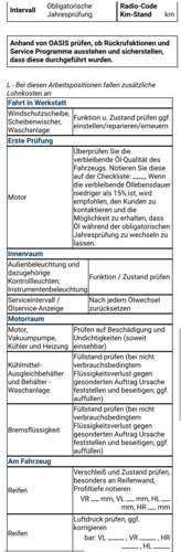

Weiß jemand, was genau alles bei der „obligatorischen Jahresprüfung“ gemacht wird ?

Da hilft ein Blick in die Wartungspläne, die man über Etis aufrufen kann.
Das Öl wird überprüft, wie auch immer. Es geht darum, ob es für weitere 15tkm noch gut genug ist. Bei häufiger Kurzstrecke wahrscheinlich nicht. Ich finde es gut und sinnvoll. Wenn man oft nur Kurzstrecke fährt, ist ein Ölwechsel nach einem Jahr sinnvoll, bei jedem Motor.

Siehe Bild
Jahresprüfung
Geldschinderei...

Sehe ich auch so Hoschi!
Merkwürdigerweise schaffen das andere Motoren und Hersteller problemlos..
