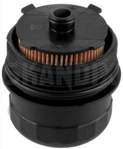

Moin zusammen
@volvocarl, deine Angaben bezweifele ich doch gar nicht – keineswegs!
Beide Filtereinsätze, die y-Version als auch die x-Version, sind baugleich, identisch und passen von den Einbaumaßen her in deinen Motor. Sie werden allerdings mit unterschiedlichen (flache und runde Ausführung) Dichtungsringen geliefert.
So jedenfalls kann ich es auch aus dem aktuellen MANN-Katalog deines Links entnehmen.
Als Außenstehender kann ich mich nur an euren Aussagen orientieren.
Varapilot schrieb, dass die von ihm bestellte y-Version die flache Dichtung enthält und daher nicht passen würde, weil er für sein Ölfiltergehäuse die runde Dichtung benötigt.
Dann wird er an der x-Version nicht vorbeikommen.
Bliebe noch die Frage offen, welche Dichtung benutzt dein Mechaniker ohne meckern – die alte oder eine neue aus seinem Sortiment?
Wenn du aber schreibst – Quatsch, alles Käse, deine restlichen 6 »y« -Filtereinsätze vom 10er-Pack beinhalten die runde Dichtung, dann glaube ich dir das.
Ich würde den MANN Katalog dann allerdings als ziemlich verwirrend bezeichnen wollen.
Wünsche euch allen einen schönen Feiertag aus der Vulkaneifel,
Heinz
Gestern Abend habe ich schnell noch einmal geschaut.
Dichtungen sind oval, also leicht ellipsenförmig. So, wie das auch auf den Bildern zum Y zu sehen ist.
Jetzt könnte es nur noch sein, das die Filterpatrone eine etwas andere Nut beim Diesel haben. Oder nur bei meinem... 😉
Die runden Dichtungen würden dann logischerweise auch passen, allerdings mit viel Spiel in der Nut.
Beim nächsten Ölwechsel schaue ich mir das mal an. Dauert aber noch bis mindestens Anfang August.

Moin Carl,
in diese Richtung habe ich auch schon gedacht – diese Möglichkeit ist naheliegend.
Varapilot hat in seinem V70 den D3/D4 Motor mit163 Ps verbaut und du hast den D3 mit 136 Ps – sollte ich falsch liegen, bitte korrigieren.
Die Volvo-Motorenpalette ist schließlich lang und da verschiedene Filtereinsatz-Ausführungen (mit unterschiedlichen Dichtungsringen) angeboten werden, sind bei einigen Volvomotoren vermutlich auch verschiedene Filtergehäuse verbaut worden sein.
Bei unserem T5 Benziner, Motor: »B4204T11« kommt wieder eine ganz andere Variante zum Einsatz.
Ich habe zum Vergleich einmal ein paar Bilder angehängt.
Danke dir für deine Rückmeldung.
Beste Grüße
Heinz

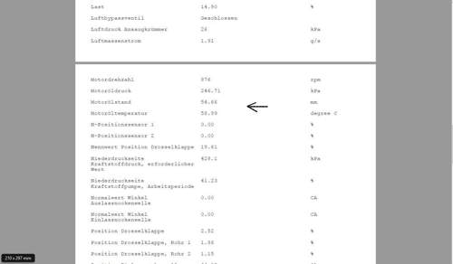

Eine weitere Hürde wurde heute Morgen erfolgreich genommen und dieses Thema ist, zumindest für eine ganze Weile lang, jetzt wieder abgehakt.
TÜV-Plakette ohne Beanstandung für weitere 2 Jahre erteilt bekommen - so kann’s weitergehen.
Bei dieser Gelegenheit, auf dem Weg dorthin, versuchte ich meinem neuen Launch-Tester ein paar weitere Details zu entlocken.
Live-Daten-Strom bei aktiver Fahrt ist nicht so einfach ohne die Sicherheitsrisiken zu vernachlässigen und über einen Screenshot hinaus ging es leider "noch" nicht.
Ohne einen Beifahrer, der den Bildschirm bei Fahrt mit einer Kamera live aufnimmt, ist es nur mit Leichtsinnigkeit verbunden, nicht ohne Weiteres möglich.
Dennoch kann ein kleines Fazit gezogen werden:
Fernab der Nordschleife, ohne auch nur ansatzweise die Tempomarke 220-230  km/h anzukratzen, also bei gemütlicher Anfahrt mit ca. 70-80 km/h über die Landstraße, natürlich unter Beachtung der vorgeschriebenen Höchstgeschwindigkeit, pendelte sich schon nach zehnminütiger Fahrzeit die Kühlwassertemperatur und Motoröltemperatur bei etwa 90 °C ein.
Dazu noch eine kleine Anmerkung:
Und im anderen Volvoforum hat gestern jemand bestätigt, dass bei einer Fahrt bei rund 300 km über die Autobahn mit einer Geschwindigkeit bei etwa 120 km/h die Motoröltemperatur zwischen 95-108°C blieb.
https://www.motor-talk.de/.../...-scanner-im-xc60-ii-t7205915.html?...
Beste Grüße aus der Vulkaneifel
Heinz

@BaggerHeinz:
Interessant mit der Öltemperatur.
So einen Launch-Tester hätte ich auch gerne. Bin da aber zu geizig zu und ich glaube auch das ich den zu wenig nutzen würde.
@Varapilot schrieb am 17. Juni 2022 um 21:20:55 Uhr:
@BaggerHeinz:
