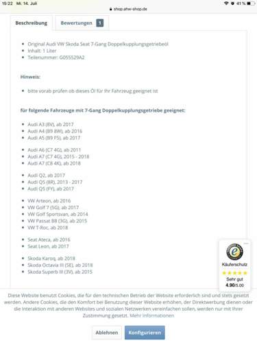

@herby_51 schrieb am 14. Juli 2021 um 12:40:52 Uhr:
Hallo Ulrich
Wo aber ist die Liste?
Herbert
Ich meine die Liste in der Produktbeschreibung. Siehe angehängter Screenshot.
Gruß aus’m Ländle
Ulrich
Liste
Also ich hab dafür ca. 430€ gezahlt. Das Öl hab ich selbst besorgt.
Motor, DSG und Haldex
