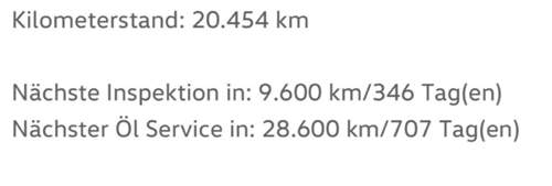

Update von mir:
305€ waren für den Ölwechsel-Service fällig.
Frage:
Die Anzeige meint nun, dass bereits nach 20.600 km oder in 500 Tagen wieder das Öl gewechselt werden muss.
Wird hier bereits auf Basis des bisherigen Profils gerechnet oder müsste hier nicht - wie nach einem Reset - 30.000 km oder in 730 Tagen stehen ... und dann wieder, je nach Fahrweise, runterzählen?
So, nach gut 800km (90% AB) hat sich der Status wieder angepasst. ;)
Dann passt ja wieder alles, dauert eben immer eine Weile.
