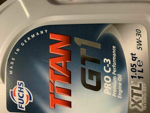

Meinen habe ich nach 2500Km das Öl eingefüllt.
Sehr gutes Öl für TSI Motoren. Wurde mir im Öl Forum empfohlen. Hat auch die höchste Zulassung.
Weschi
36e537ab-4dd2-401a-895a-7e5d5b4e0bb8
Genau das habe ich mir beim ersten Ölwechsel einfüllen lassen.
Auch nach Empfehlungen aus dem Forum.
Das ist sehr gut und gleichzeitig günstig. Auf einem Preisniveau/Qualitätsniveau mit Addinol Giga Light 5w30, Meguin Compatible 5w30.
@Westedt schrieb am 18. Mai 2019 um 20:41:46 Uhr:
Weschi
Moin,
hast du wirklich nach 2500Km gewechselt???
Ja habe ich wirklich.
Hab ich auch gemacht. VW-Suppe raus, Mobil 1 5w30 rein. Der Wagen muss nicht nur 4 Jahre halten (kein Leasing).
Ist ja auch nicht verkehrt, werde es bei ca. 3-4000 auch machen.
Die meisten 5w30 Öle nach VW 50400/50700 sind gut. Das "Problem" sind die langen Wechselintervalle.
Deshalb alle 250 Betriebsstunden/15tkm wechseln. Bei sehr viel Kurzstrecke eher noch vorher.
