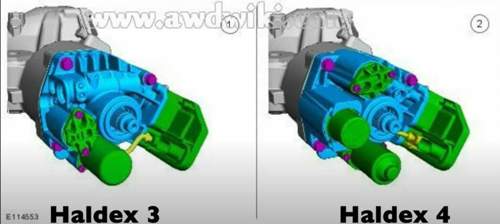

Das Blöde an der ganzen Geschichte ist eigentlich: wenn die die Verschraubung dieser Dreckspumpe nur um ein paar Grad versetzt angebracht hätten - könnte man die ausbauen, ohne die Kardanwelle zu demontieren.
Allerdings: in einem russischen Video macht der Schrauber das irgendwie so.
Erschwerend kommt hinzu, dass die Volvo Ingeneure da auch noch piepsliche Inbus Schräubchen verbaut haben. Torx oder Sechskant Schrauben scheinen denen völlig unbekannt zu sein..
Ich habs mit meinen Pranken gelassen und damals nur den Filter und das Öl gewechselt. Die Pumpe blieb nach ganz bösen Flüchen gen Schweden...eingebaut.
Wir haben ja die Haldex Gen 3 eingebaut.
Wie man so schon sehen kann, ist kein richtiges rankommen an die obere Schraube der Pumpe.
Die ist durch den Flansch der Kardanwelle verdeckt.
Bei Gen4 ist sind die Schrauben Waagerecht verbaut.
Haldex
Ja. Aber alle Hersteller haben das so mistig gelöst!
Rover hats zum Beispiel genauso.
Ist ein milder Trost.....
Aber die Pumpenschrauben erreiche ich. Aber der Flansch muss ab. Ich hab nur 3 mm zwischen Flansch und Pumpe.
So geht die nie raus. Angeblich passt eine von SEAT. Die soll kürzer sein. Dann würde ich die alte abflexen!
Ich konnte nie rausfinden, welche Pumpe da passt.
Ich glaub, ich geh in die Werkstatt.
Morgen gehts ab in die Werkstatt. Ich ärger mich nicht mehr rum....
Aber stellt euch vor, Volvo sieht keinen Filterwechsel vor. Das nenn ich geplante Obsoleszenz.
Wenn ein Kunde ahnungslos ist, baut man ihm ne Pumpe ein, die gegen den verdreckten Filter arbeiten muss und wieder bald hops geht.
Schöne heile Automobilwelt. In Haldex 5 ist gar kein Filter mehr...
