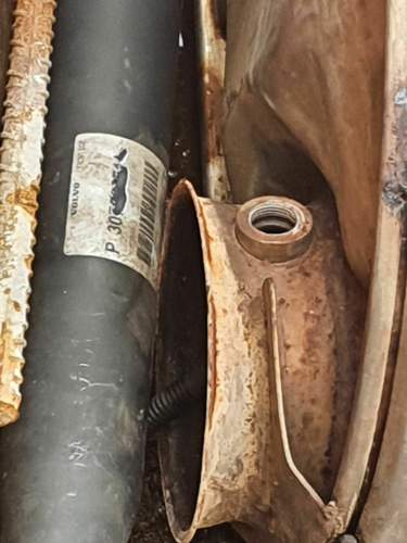

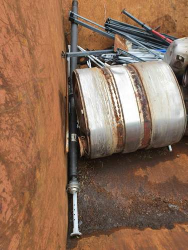

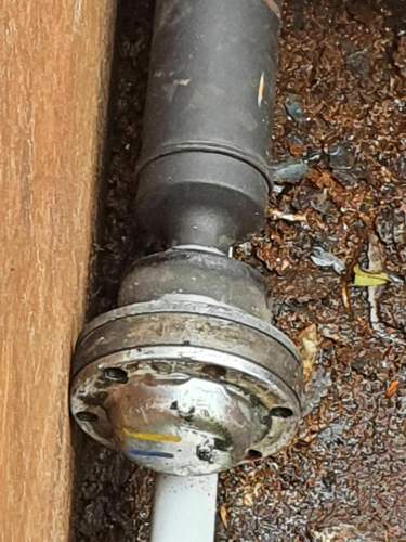

Vor ca 3 Wochen kam so ein stolzer Volvo Matchboxfahrer,XC70 mit so einem langen schwarzen Teil zu uns,in die Volvo Truckschmiede!
Könnt ihr die mal bitte wechseln,
habe ich beim FVH für nen 1000er im Sonderangebot geschossen!
Bei mir machts Geräusche.
Ich muste schell um die Ecke flüchten damit der Stolze Fahrer nicht meinen Lachkrampf mitbekommt!
2 neue Gelenke für 130 Euronen hätten es auch getan.
Vorgestern habe ich sie in den Schrott geschmissen.
Bild1,neben der schwarzen Welle
Liegt ein SCR Kat vom FH4!

die Bilder habe ich extra vorhin aufgenommen,
sieht man an Zeit und Datum.
