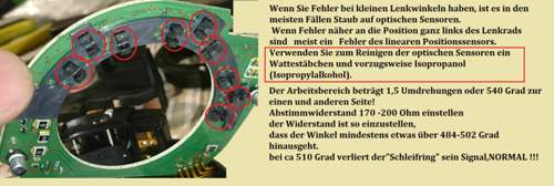

Nach ca. 20 km dann die Meldung: Rutschsicherung Wartung erforderlich.
Vida sagt: Probleme mit DEM, fehlendes Signal.
Der Fehler lässt sich nicht löschen, kommt gleich wieder.
Am Anschluss des DEM hab ich 3 Volt Spannung gemessen, bei Zündung an. Ist das OK?

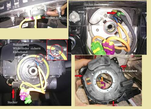

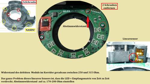

Der Lenkwinkelsensor ist gewechselt.
Alles wieder fein so weit.

es gibt doch "nur" optische Sensoren und das berühmte Wickelband !
bei ESP hat man zu 95% optische Sensoren auf einer Platine.
das Wickelband was abreißt,
kann auch bei ESP verbaut sein,
wenn ein zusätzlicher Lenkwinkelsensor an der Lenksäule sitzt.
in der Regel ist das Wickelband überall bis ca 2004 verbaut,
ohne ESP aber mit Fahrerairbag,nicht nur bei Volvo !
